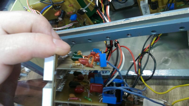

Всем привет, вот и я доделал вольтметр и амперметр для двухполярного БП( общий провод один, т. е. это не объеденение двух БП , а чистый двухполярный БП)

Добавил, схема одна на амперметр и вольтметр, отличие при монтаже измерительной части, и в вольтметре в моей версии выводы микросхемы 40,43 соединяются с общим проводом, а в амперметре нет

Почти не видно надписей. Разрешение больше можно?
И на схеме не уточнено, у вас на каждую из четырёх плат, отдельные источники +/-5В? Всего 8 стабилизаторов?

По питанию: для вольтметра один на два прибора, для амперметра - для каждого прибора свое питание, итого 3 источника двухполярного питания

Понятно.
Выходит у вольтметров, 38 ножки на корпусе?
И ещё, у вас опорное используется встроенное в микросхемы, какой ток через сегменты индикаторов, и какое общее среднее потребление каждой платой? Это всё к тому, греются ли микросхемы, и на сколько стабилен при этом источник опорного напряжения, при питании светодиодных индикаторов?
Хотя, получается, что по крайней мере в Вольтметрах, таки внутренний "опорник", отключен?
да , все верно
Добавлено after 8 minutes 43 seconds:
Изначально когда стояли на индикаторы всего 2 диода, стабы жутко грелись, поставил еще 2 диода, яркость немного упала, но стабы теперь всегда холодные. Потребление не замерял.
опорное внутреннее , вроде стабильное, на всем диапозоне ( от 0 до 25В) , показания приборов такие же как и у мультиметра. Амперметр-точность мультиметром до сотки.

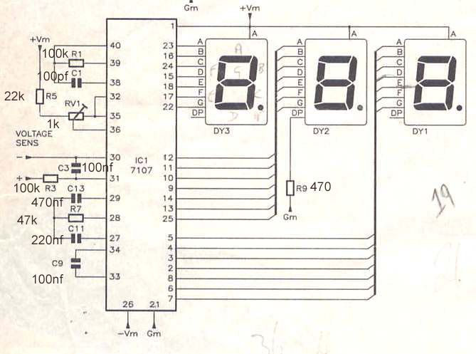

Всем привет.
Делаю уже год (!) БП по схеме Velleman k7200. В сети есть инструкция из оригинального набора от буржуев. И есть там схема индикации (вольтметр + амперметр) на микросхемах 7107. По схеме развел печатку вольтметра. При подключении двухполярного питания +5-5 и отсутствии входного измеряемого напряжения индикаторы начинают синхронно мигать и показывать разные мигающие напряжения.
Если прикоснуться рукой к контакту + входного измеряемого напряжения, индикаторы мигать перестают и показывают прыгающее напряжение от 0.0 вольт до 4.0 вольт. Я так понимаю, схема просчитывает и поэтому переключается. Если убрать руку - снова хаос. Должно ли так быть? Перепроверял 30 раз. Ну все правильно... В чем может быть дело, друзья? Ну помогите кто-нибудь!!! Помолюсь за всех, кто поможет разобраться!
Добавлено after 47 minutes 14 seconds:
Почему индикаторы мигают с частотой раз в 2 секунды? Какая часть схемы может за это отвечать?
Комментарий к файлу: Это оригинальная схема

В принципе, схема правильная, за исключением того, что в даташите соединены выводы 35, 32 и 30..
А зачем у вас на плате два отдельных вывода +Vm? Это же одно и то же!! И их нужно соединить!
Если на нижний (по плате) контакт +Vm вы подадите питающее напряжение, а на второй снизу (по плате) контакт +Vm вы ничего не подадите, то у вас "опорное напряжение" будет НОЛЬ, и, соответственно, на индикаторе будет показываться "перегрузка". Между выводами 35 и 36 должно быть напряжение 0,1 вольта! Это как раз и есть "опорное напряжение".. Его можно выставить и 1 вольт, но тогда (у меня почему- то) получалось, что до показаний ~ " 500" (допустим, я подаю 5 вольт на вход, через соответствующий делитель) всё нормально, а вот дальше идёт "завал"- подаю 10 вольт, показывает " 750", подаю 25 вольт, показывает "1000".. :dont_know:
Вот мои варианты вольтметров на 7107-
Вложение 7107-NDSP5621(DA56-11_51).lay больше недоступно.
7107 отдельный индикатор.lay [159.53 KiB]
Справа- та же плата, только с ICL7106 и ЖК индикатором..
зы.. А -Vm, куда нужно подавать МИНУС пять вольт, вы подключить не забыли?

А вот с напряжением на выводах МС беда - между 35 и 36 уверенный ноль! Как ни крути подстроечник. А какие вообще и где должны быть на МК напряжения? Просветите, пожалуйста!
Из тех, что вы реально можете проверить- только 0,1 вольта "опорного"
38,39 и 40- "тактовый генератор"
Проверьте на "кз" С9 (по вашей схеме) и выводы 33 и 34 - это конденсатор по Vref, если его или соответствующие выводы коротнуть, то тоже "опорного" не будет.
У вас сама микросхема в единственном экземпляре?
Вы уверены, что на вашей, достаточно "плотной" плате ничего не коротит и нет дорожек "в обрыве"?
зы.. У меня ещё есть варианты для 7107 с питанием только от +5 вольт, и формирователем отрицательного напряжения с помощью MAX660 или 555 таймера..
"даташитную" схему на инверторах пробовал, :dont_know: У меня "не взлетела".. :dont_know:
