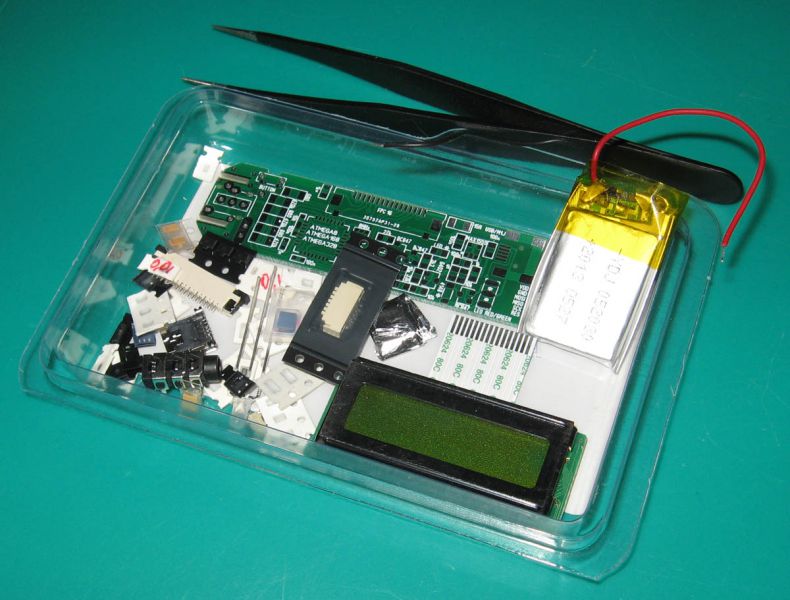

Приобрел готовый комплект у vlad465.
Так как нужно только определение полупроводников, взял из загашника пластиковый корпус советских времен.На проделку отверстий, крепление, изготовление морды ушло 3 часа.

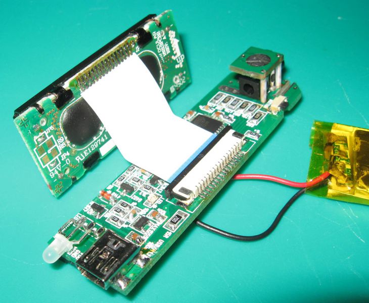

На днях прикупил у vlad465 такой наборчик (фото). За пару вечеров собрал его. Получилось ничего, особенно если учесть, что это моя самая первая конструкция на элементах SMD. :) При первом включении индикатор ничего не отображал. Проверил напряжения, преобразователь работает, питание на МК подаётся. Оказалось, что плохо пропаял несколько контактов разъёма индикатора и один из контактов разъёма USB. После повторной пропайки всё заработало, как надо. Попробовал проверить резистор, керамический и электролитический конденсаторы, а так же транзистор. Прибор всё правильно определил и измерил параметры. Проверил заряд АКБ от USB-порта РС. Заряжалась АКБ часа два. Горел красный светодиод, после окончания заряда он загорелся зелёным.
Непонятным осталось назначение SMD-светодиода в центре платы: для чего он нужен и как он должен правильно работать?
У меня он еле-еле светится при нажатии кнопки "Тест". Возможно, я перепутал полярность, возможно, так и должно быть. Просмотрел всю ветку, ответа не нашел.
Второй вопрос - для чего нужна широкая дорожка с двумя отверстиями рядом с аудиоразъёмом (красный кружок на фото)? Для крепления АКБ?
Ну а вообще мне приборчик понравился. Нужно что-то придумать с корпусом и после этого протестировать его "по настоящему" :)
vlad465, ещё раз спасибо за такой КИТ и за терпение при ответах на, возможно, наивные вопросы! :)
Он используется в качестве низковольтного стабилитрона, ограничивает напряжение на затворе полевика.
У меня он тоже не светится :))
Схема питания ведь работает - значит запаян правильно.
Это третий измерительный контакт. Первый и второй подключены к пинцету, а сюда, возможно, подключается проводок с крокодилом.
mr_kot правильно ответил, планировалось гнездо для третьего выносного контакта, если использовать пинцет.
Но подходящего разъемчика (гнезда) так и не нашел . :( Может у кого-то есть интересные мысли по подходящему гнезду?

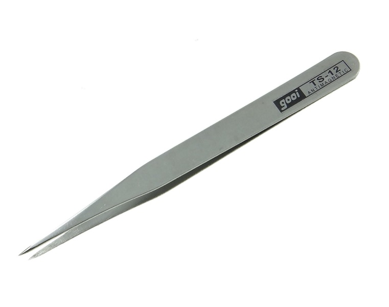

Как вариант, наверное, да. Но сегодня набрёл в радиомагазине на такой пинцет за 60р.
Думаю для опыта лучше не найти. Пинцет который прислал vlad465 качественнее изготовлен, и пойдёт в бой вторым. Ну а если и его постигнет незавидная участь - тогда лужение и МГТФ.
Комментарий к файлу: Подопытный вариант
Z030.JPG [26.56 KiB]

Этот пинцет плохо пружинит, гнется, хлипковат в общем. :(
Экспериментировать на другом нет смысла, омеднится любой электропроводный материал, а вот адгезия сильно зависит от конкретного материала.
Обезжиривать в любом случае нужно очень тщательно.
