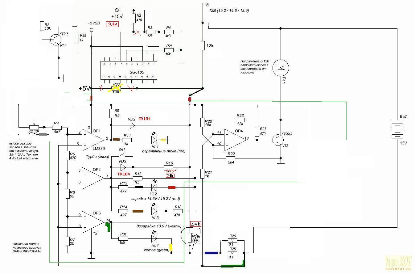

Опять говоря за вариант 5 на sg6105, со схемой управления из варианта 4. После долгих проверок, оказалось что R3, ошибочно, подключил так как показано в прикрепленной к этому сообщению схеме, причем окончательной на мой взгляд. т.к. все запело. Хотел было исправить и сделать как писал автор в варианте 5, но тогда блок питания не запускается, видимо из-за того что в цепи питания транзисторов раскачки у меня не 15в, как у автора, а всего 9. Поэтому я оставил свою ошибку, благодаря которой все работает. Далее я забыл заменить R16 на 24к, вместо 200к. После замены этого резистора, все заработало как надо.
p/s толстые, разноцветные черточки на схеме, это маркировка для личных целей, на это не стоит обращать внимание.

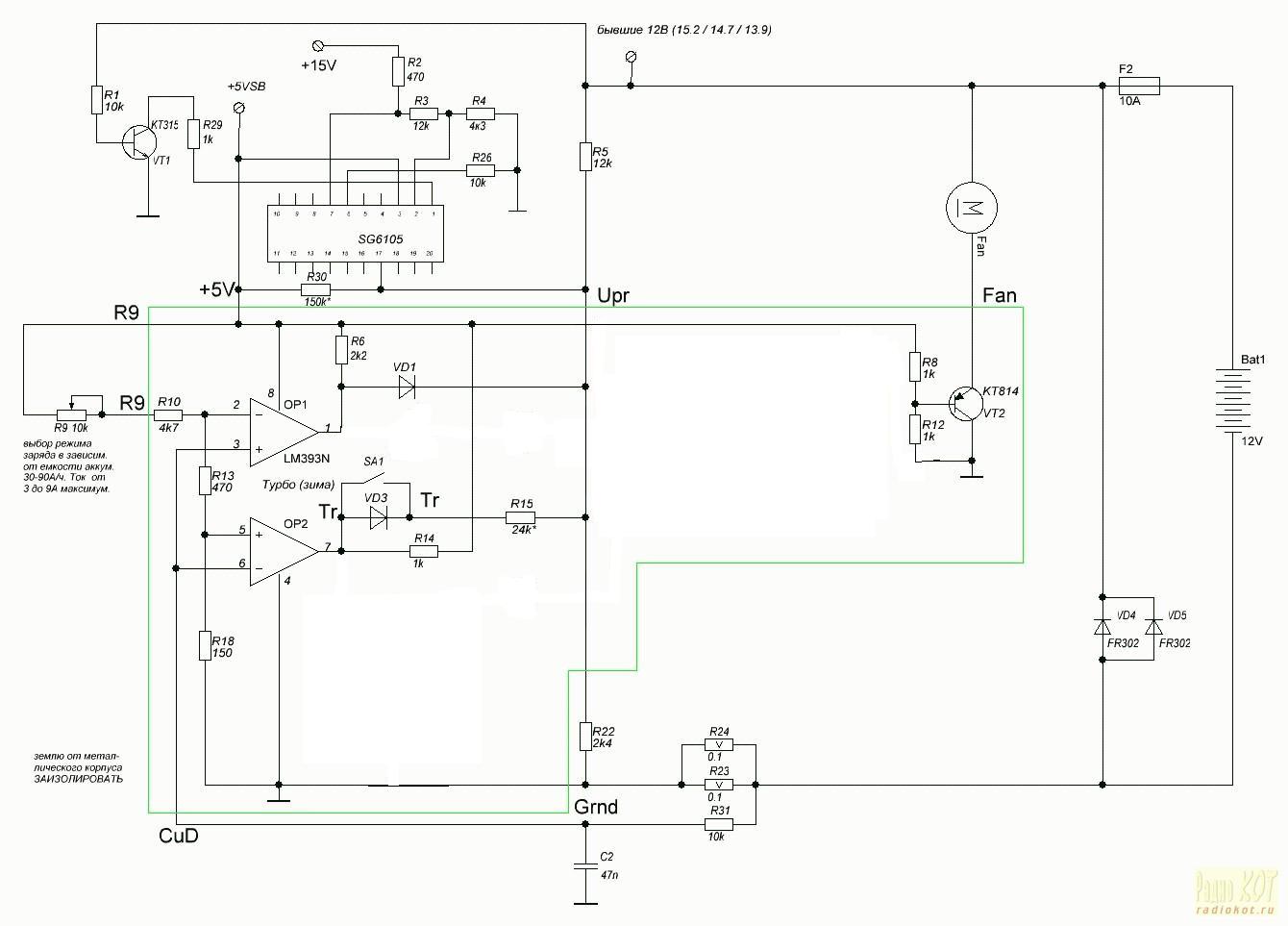

подскажите как переделать по пятой схеме без индикации с регулировкой тока
 Заголовок сообщения: Re: зарядное устройство из блока питания ATX
СообщениеДобавлено: Сб янв 23, 2016 09:47:17
Зарегистрирован: Сб окт 10, 2015 21:45:46
Сообщений: 13
видимо так
Без индикации SG6105.JPG [90.92 KiB]

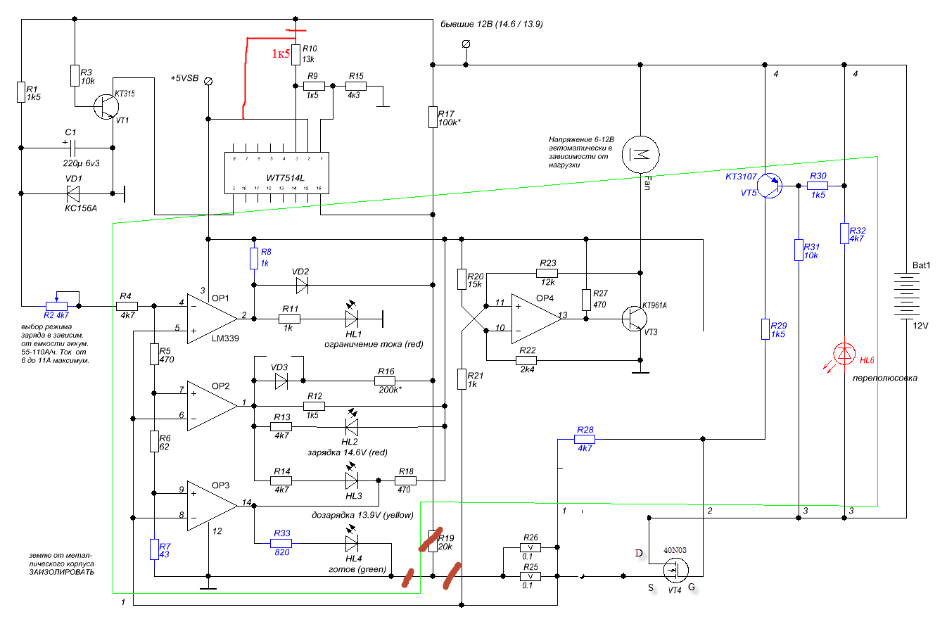

если делать вот по этой схеме download/file.php?id=238468 свместить 4-ю и 5-ю, то какие резисторы ставить R2 R3 ? выход с дежурки у меня 18,9В. Блок питания POWER MASTER PM(P4) 350W с ШИМ SG6105DZ
попробуй так
R2=10kOm
R3=13,2kOm
, только эту обвязку с резисторов делай как у автора

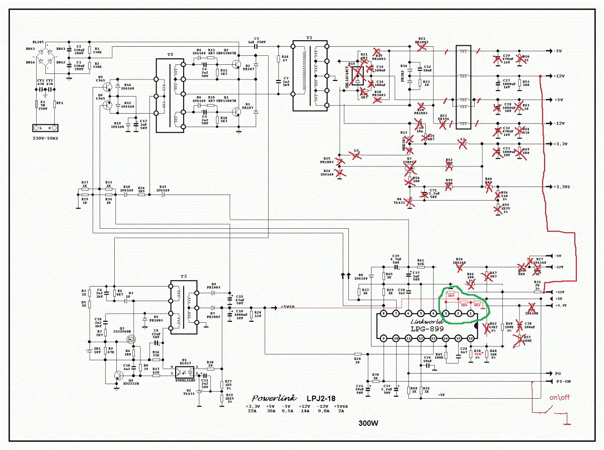

с ШИМ SG6105DZ не смог сделать никак,\
нашел блок питания Linkworld LW2-350W, сделан на шим AT2005A? в нете пишут что аналог LPG-899
сделал все как тут показано http://www.radiokot.ru/forum/download/f ... ?id=139906
по 4-му варианту сделал навесной монтаж без присоединения платы упоавления, блок не запустился, замкнул ps-on напряму, вентилятов в цепи 12 вольт запускается и тутже перестает крутить и еще сильо греется резитор который идет от дежурки на землю, если его выпаиваю, то появляется жужание, непонятно что именно жужит.
в альтуме развел схему своего блока, ту часть что идет после трансов, в красном кружке обозначен тот резистор что греется 47ом, номиналы компонентов в основанном не выставлял
http://rghost.ru/7cMXKsb6n
скажите что мне убрать а что оставить для 4-го варианта, плиз помогите столько времени уже потратил, что не охота просто выкинуть и этот блок питания

Собрал всетаки. Но почему то ток заряда только 2-3 ампера. когда кручу резистор для увеличения тока, то ток меняется незначительно, от делителя к 16 ноге шим идет провод к плате управления, если пальцы рядом то начинется треск-это номально? при работе жужит. Если выкрутить резистор до упора то зарядка вырубается
что может быть не так? в приложении схема переделки. на 4-ю ногу идет делитель 1k и 200 оми Иеще диод зарядки не загорается, только диод дозарядки, но он горит тем ярче чем больше кручу резистор
lpg899_2012.GIF [44.03 KiB]
что оставить а что нет Linkworld LPJ2-18 300W (LPG-899, 2N60)_1.gif [82.81 KiB]

Serjttt писал(а):
Собрал всетаки. что может быть не так?
По схеме в 1 вложении , почему перечеркнут резистор 20кОм от 16 ноги на землю , если его нет, восстановить надо ,и R10 на 13кОм на + 12В поставь . По ссылке таблица №2 , промерь у себя и сравни .
http://www.mirpu.ru/power/78-icapower/202-lpg899.html
Плата для 4 варианта с доработкой в посту от 5 янв 2014 19:47 имеет недочет который нужно исправить ---светодиод HL2 анодом на выв 3 оу (+5Vcb) ,а не на 12 (общ) ....

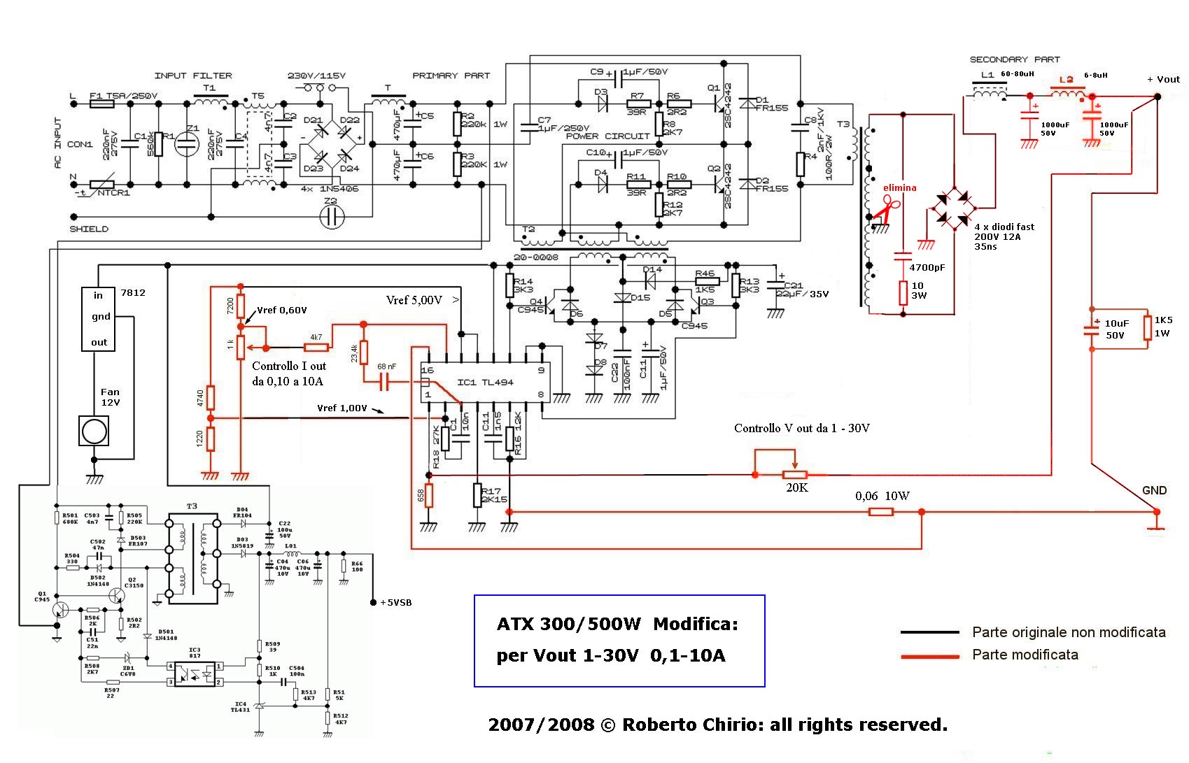

Всем доброго времени суток. Лежала у меня на работе гора старых БП. Решил сделать зарядное устройство, точнее лабораторный БП. Выбрал блоки на TL494, поскольку они самые простые в переделке. Переделывать решил по схеме на картинке (Если без регулировок то Вариант 2) только не разрезал общий на выходе +12 В, то есть оставлял полумост. Хочу сказать уложил я уже 3 блока. Первый я просто закоролил, в результате вылет шотки, транзисторов, диодного моста, попытался их поменять, блок всё равно не запустился. Плюнул взял второй, На холостом ходу всё хорошо работало, только трещало, как только подключил галагенку сразу всё вылетело как и в первом варианте. На третий раз, блок так же завёлся и трещал, почитав форумы добавил ёмкость между 15 ногой и землёй, треск пропал, нагрузку подал с включенной лампочкой на входе, всё заработало, подключил галагенку, начал поднимать ток, блок вырубилося, лампа на входе ярко засветилась, проверяю, вылетела сборка диодов на выходе, взял с канала 5В S30D40 и попутно перемотал дроссель косичкой из 11 проводов 0,5мм. В качестве шунта использовал 3 резистора 0,15 Ом 5Вт. Проверяю, при нагрузке в 2А лампа на входе начинала светиться, блок не вырубался, убрал лампу. Нагрузил блок до 4А, полёт нормальный, но чем больше ток, тем сильнее треск, но в целом всё в норме. Подключил вторую спираль лампы, Стал увеличивать ток. Дойдя до 5А блок начал дёргаться выключаясь и включаясь снова с интервалом в секунду, после 2-3 дёрганий он попрощался со мной привычным фейерверком. То есть опять выбило диоды, транзисторы, диодный мост итд. Радиатор с транзисторами был достаточно тёплый, при том что под нагрузкой блок проработал около минуты. Подскажите что я делаю не так, где ошибся? просто остался еще один блок на 494, хочется хоть его сделать.
atx_schema_30v_2008_01.jpg [202.73 KiB]

Поискал еще информации в интернете. Возникло пару предположений.
1. Длинные провода к переменным резисторам (примерно 15 см)
2. Слабая диодная сборка. Брал с канала +5В s30d40c
Может быть в этом причина?

Vintik161 писал(а):
...примерно 15 см...
Дело не в длинне проводов. Нужно цепь коррекции подобрать ( лучше просчитать) между 3 до 15 ногами.
Vintik161 писал(а):
...Брал с канала +5В s30d40c...
А ты попробуй подумать... почему это олухи конструктора ставят в выпрямитель на пять Вольт диоды с максимальным напряжением в 40В? В блоках на 12В ставят диодные сборки в 200В... да и на схеме по которой переделываешь тоже просто так написали 200 Вольт.
В соседней ветке форума есть похожая тема там всё пережёвано.
