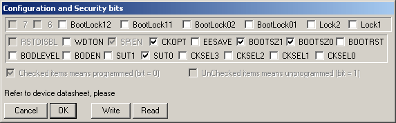

Коты, подкиньте инфу по прошивке - софт+железо+фюзы - варианты уверенно зашить Мегу8-ю, а то совсем запутался... особенно с фюзами. :dont_know:
Заранее благодарен! :))

чем шить будешь? для какой проги фьюзы нужны?

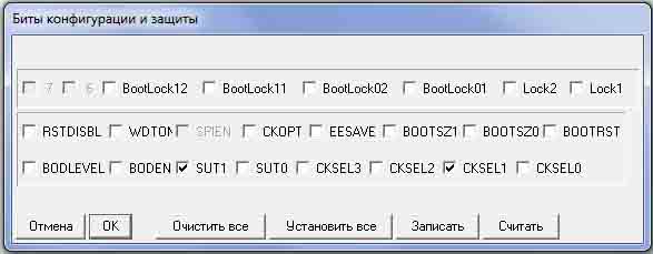

В моём сообщении на 13стр во вложении прошивка и фото фьюзов для понипрог, для uniprof ставить инверсно. Шить можно Громовым - самый простой вариант. Про фьюзы хорошая статья - http://www.getchip.net/posts/068-kak-pravilno-proshit-avr-fyuzy-fuse-bit/

Сенкью, за отзыв, а дело вот чём - имеется 2 картин. фьюзов для Поньки с прошивами RC(L) от 05.04.13 и 27.10.13 - а шилось это все USBBusp-ом....
перемычки_Pony_правильные.jpg [48.47 KiB]
ponyprog_fuses.png [5.01 KiB]

Считай фьюзы с чистой меги и сравни с картинками фьюзов заводской меги по ссылке сайта в моём прошлом сообщении . Ну методом исключения делай выводы - ставить инверсно или нет. Особое внимание "SPIEN" - иначе залочишь мегу.
