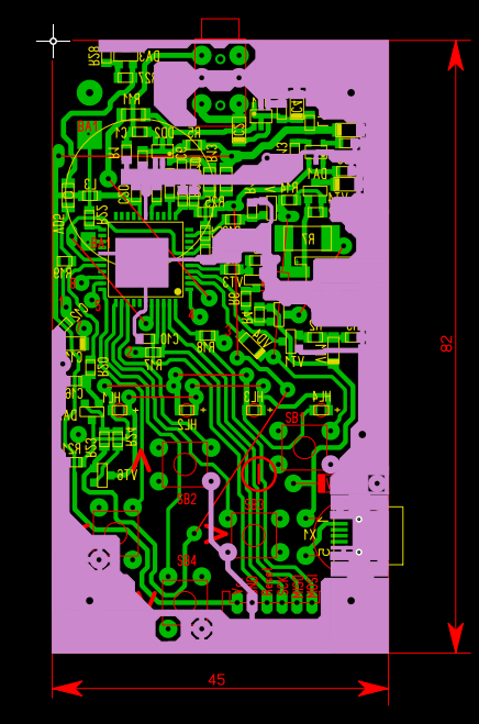

Объясните глупому человеку!!! На схеме есть обычная, цифровая и аналоговая земля(GND, DGND, AGND). AGND и DGND имеют между собой контакт и судя по принципиальной схеме просто GND отдельна от них, но на разводке автора все они выступают как общая земля(снимок.png). Я или слепой и где то упускаю соединение на принципиальной схеме или я чего то не понимаю. Прошу будьте милостливы и ответьте пожалуйста. :cry:
Снимок.PNG [95.53 KiB]

Земля общая одна. Выделение разными обозначениями для того чтобы учитывать это при разводке платы. Разные земляные трассы должны соединяться только в одной точке , обычно на минусе аккумулятора или минусе конденсатора после стабилизатора. Делается это чтобы цифровые прямоугольные импульсы не просачивались на аналоговый вход и не искажали измеряемые результаты.
