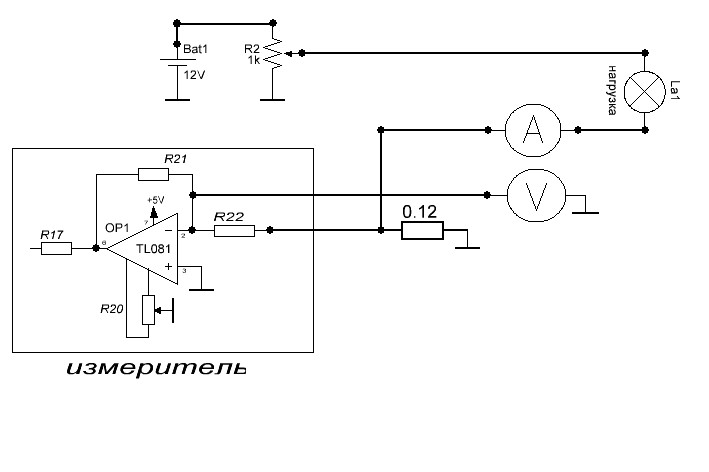

Здравствуйте, помогите пожайлуста настроить токовую цепь измерителя используется прошивка для 5 обмоток, опер. TL081CN,преобразователь icl7660, шунт 0.12 ом настройку производил как из поста http://radiokot.ru/forum/viewtopic.php?p=1615380#p1615380
в меню выставил R шунта 0.12 ом , выставил Напряжение смещения R20 в ноль, подключал нагрузку на 1 ампер по рис.2 ,показания на индикаторе ноль, меняя R шунта в
меню тоже ничего не дают.Измеренные значения - питание опер.( нога 4,7 ) 9.97 вольт,падение напряжение на шунте 120 мВ,на 2 ноге опер. 1.5 мВ , 6 нога опер. 116
мВ,39 нога контроллера 116 мВ. Если Напряжение смещения R20 принудительно сдвинуть на 1 ампер и затем уменьшать ток нагрузки показания на индикаторе увеличиваються и наоборот т.е реальный ток по амперметру 0 на индикаторе 2 ампера, напряжение на 6 ноге опер. 220 мВ , работа в обратную сторону. В какую сторону рыть ?

"...падение напряжение на шунте 120 мВ,на 2 ноге опер. 1.5 мВ , 6 нога опер. 116мВ..."
На 2 ноге должно быть ровно столько - сколько падает на шунте, то есть -120мВ. На 6 ноге должно быть +120мВ.
Лучше покажите полную схему куда подключается измеритель, по Вашему рисунку ток через шунт вообще течет вникуда.
