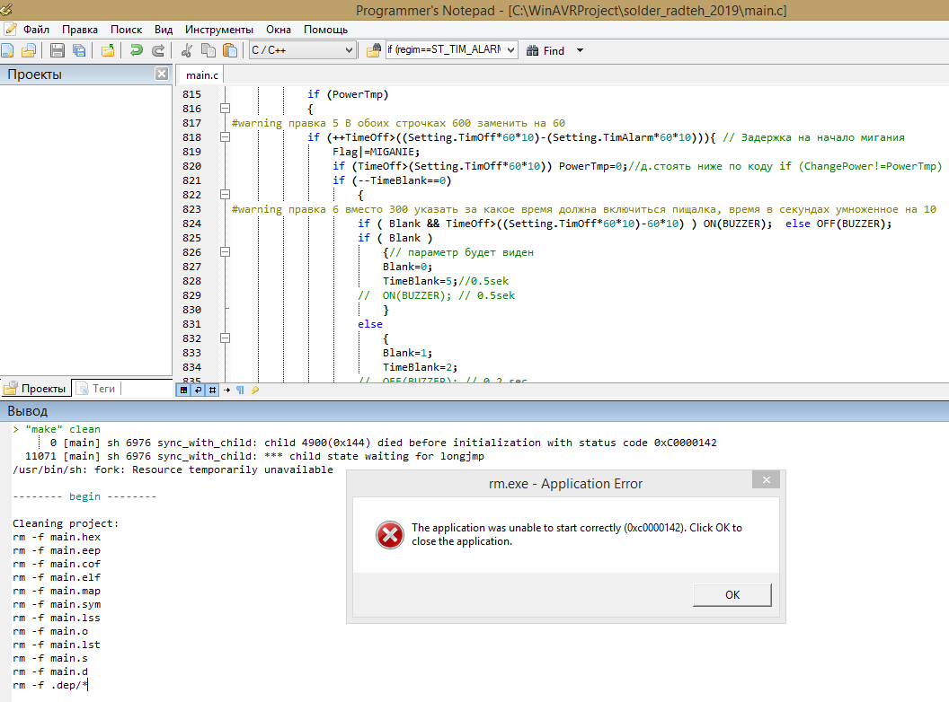

После правки шаг настройки отключения нагрузки стал 1 минута, но есть вопросы.
Код:
// В обоих строчка 600 заменить на 60
            if (++TimeOff>((Setting.TimOff*600*10)-(Setting.TimAlarm*60*10))){ // Задержка на начало мигания
                Flag|=MIGANIE;
                if (TimeOff>(Setting.TimOff*600*10)) PowerTmp=0;
1. 600 здесь как бы не в 2 строчках, а в трех.
2. Вместо 300 указать за какое время должна включиться пищалка, время в секундах умноженное на 10 - в каком формате - 6*10 или 60 (для 60 секунд)?
Код:
// Вместо 300 указать за какое время должна включиться пищалка, время в секундах умноженное на 10.
                if ( Blank && TimeOff>((Setting.TimOff*600*10)-300) ) ON(BUZZER);    else OFF(BUZZER);
Должно быть так?
Код:
            if (++TimeOff>((Setting.TimOff*60*10)-(Setting.TimAlarm*60*10))){ // Задержка на начало мигания
                Flag|=MIGANIE;
                if (TimeOff>(Setting.TimOff*60*10)) PowerTmp=0;
                if ( Blank && TimeOff>((Setting.TimOff*600*10)-6*10) ) ON(BUZZER);    else OFF(BUZZER);
Почему везде 60 меняем на 255, а здесь 600 на 60?
Все правки (main.c).

С такими изменениями доходит до END и из режима настроек не выходит.
При настройке - может, сделать автоматический выход из режима настроек если ни одна кнопка не была нажата, скажем, в течение 10 секунд. Таким образом, изменив настройку, скажем, только пресета, можно остальные нстройки не листать и таким образом в еепром ничего лишнего не перезаписывать.
Компилировал для Atmega48.
В архиве протеус и main.c

- отрабатывает 2 минуты но нагрузку не отключает, начинает мигать таймер аларма, нагрузку отключает после отключения мигания аларма на протяжении 1 минуты, т.е., время, заданное для таймера отключения нагрузки суммируется с временем таймера отключения аларма.
Добавлено after 38 seconds:
Так в протеусе, если с правкой все правильно, прошью в железе.
Добавлено after 16 minutes 10 seconds:
Проверил несколько раз:
- таймер 2
- аларм 1
- начало мигания - через 75 сек после включения
- отключение - через 2 мин 30 сек после включения (включая время мигания аларма).

Нет. Таймеры не складываются, а вычитаются.
Код:
Как только внутренний счётчик TimeOff станет больше чем TimOff - TimAlarm, то включится мигание.
Код:
Как только TimeOff станет больше TimOff произойдёт выключение
Код:
if ( Blank && TimeOff>((Setting.TimOff*60*10)-60*10) ) ON(BUZZER);    else OFF(BUZZER);
Если экран потушен (переменная Blank = 1) и TimeOff больше чем TimOff - 1 минуту, то включиться пищалка.
Вот так оно должно быть
 Заголовок сообщения: Re: Регулятор для паяльника
СообщениеДобавлено: Чт июн 06, 2019 11:10:15
Карма: 9
Рейтинг сообщений: 60
Зарегистрирован: Пт авг 31, 2018 21:53:52
Сообщений: 844
Откуда: ул. Островидова, общага напротив
По факту работает все так же:
- таймер 2
- аларм 1
Возможно, особенности протеуса. Иду прошью железо.
По ходу, не подскажете, что за глюк у меня выскакивает с rm.exe ?
Используется WinAVR-20100110, WinAVR8GnuToolchain.

Склоняюсь к варианту особенностей протеуса. По ошибке читай статью: https://geekon.media/oshibka-pri-zapusk ... xc0000142/

Вы правы.

Ту статью читал, как только проявился глюк, рекомендации делал, такое у меня только с rm.exe, Виндовс 8.1. Думал, тут что-то специфическое касаемо WinAVR.

У меня винда семёрка, от того и глюка нет.

Та тот глюк не сильно напрягает, пусть будет :) .
