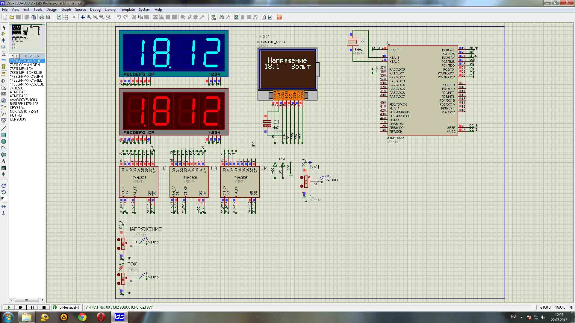

СообщениеДобавлено: Вс июл 22, 2012 12:22:35
Рейтинг сообщений: 44
Зарегистрирован: Вт апр 26, 2011 13:58:36
Сообщений: 716
Откуда: Ростовская область
Galizin писал(а):
Минимальная доработка - это добавление 8 LED индикаторов на 8 HC595. Индикаторы всегда будут отображать например текущее напряжение и ток. Добавить кнопку проблем особых не составит - ног там свободных много осталось.
Вот и я так подумываю, только индикация динамическая и 74НС595 три штуки
Картинка удалена, в виду её некорректного размера. Мах.
Безымянный.jpg [215.41 KiB]
 Заголовок сообщения: Re: Цифровое управление лабораторным источником (stm32f100c4
СообщениеДобавлено: Вс июл 22, 2012 13:28:16
Зарегистрирован: Вт авг 09, 2011 18:49:08
Сообщений: 18
Да насчет динамической индикации вы правы, только индикацию сделать по алгоритму как у
Леонида Ивановича : в зависимости от внешнего сигнала CV/CC в режиме CV -первый
индикатор отображал заданое напряжение, второй текущий ток ,а в режиме CC - первый
текущие напряжение,второй заданный ток, так удобней поверьте
Galizin писал(а):
Проконсультировать по ним если что могу. Даже помочь. Практически это будет совсем другая конструкция. На нее потребуется время. Если возметесь - доделайте.
с удовольствием бы взялся доделать только с програмированием не очень, делаю попытки освоить но на это нужно время и не мало
СообщениеДобавлено: Вс июл 22, 2012 20:24:12
Сообщений: 716
Ну в программировании я тоже, как говорится читаю со словарем, а насчет алгоритма даже не знаю ...
А надо ли выводить что то еще на LED кроме текущих значений, все установки можно видеть на ЖК?
СообщениеДобавлено: Пн июл 23, 2012 10:33:28
Карма: 16
Рейтинг сообщений: 35
Зарегистрирован: Ср окт 15, 2008 09:33:03
Сообщений: 476
Откуда: Воронеж
В режиме Conatant Voltage измеренное напряжение равно заданному. Поэтому, что будет отображаться безразлично. Кроме того определять контрллером, какой сечас режим, это неправильно. Если нагрузка скачущаяя - то показания тоже будут скачущие. Сейчас скачки просто усредняются. Контроллеру нет дела, в каком режиме находится сила. Она сама следит за этим.
Динамическая индикация потребует увеличения частоты контроллера. Но запас по частоте есть. Общие катоды (или аноды) будут потреблять значительный ток. Нужно будет использовать транзисторные ключи.
Возмется кто за железо? Повторить что есть, дополнительно еще поставть 3 hc595, 4 ключа bc846 (bc856), 2 индикатлора по 4 цифры, 8 резистров, один дополнительный стабилизатор, вероятно на 5 вольт, 2 подтягивающих резистора. Все что дополнительно лучше вывести на отдельную плату, что бы индикатор можно было разместить где угодно. Основную схему возможно тоже придется менять, hc595 лучше подвешивать на spi или на второй usart. Придется пожертвовать часами и(или) графиками или ставить более жирный контроллер.

Прошу прощения за наглость, но мне как раз нужен такой контроллер. Не совсем нужны всяческие графики и часы. Но было бы не плохо иметь подключение к ПК, а там уже и графики, и управление с помощью мыши, и все такое :) . За железо там браться особо нечего (касательно индикации). У уважаемого Леонида Ивановича сделано довольно красиво (мне понравилось :)) )
