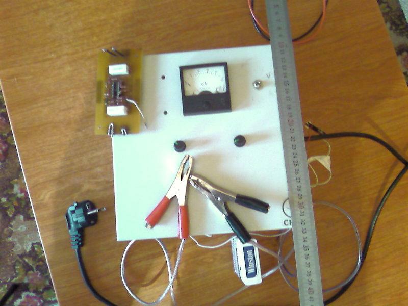

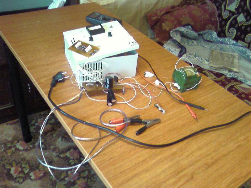

Зарегистрирован: Сб мар 24, 2012 14:25:11
Сообщений: 15
Что здесь не так? раз уж все всё наладили надо ободрить тех кто в сомнениях )))) Я еще "боюсь" подключать аккум. он не настолько дохлый (новый есть)
да и плату доработать надо. и irf на медные провода 1.5. 2 с запасом прочность )) может и зря, но так. Я так хочу :)
Если с подключенным блоком питания(вместо АК) все пашет,то и АК можно подключить.Провода силовые я паял 2,5 квадрата.
Сообщений: 15
И всётаки 5 мин. назад к АК подключал. мультиметр показывает заряженность (вольтаж) батареи как не крути. Ампераж по слуху (писку платы) работает. Типа вольтаж ампераж выставил и подключай?
Я всего-лиш Р.любитель 1-го Левела :))
Да так и подключай,резистором настройки напряжения выставляешь температурную поправку(напряжени при котором зарядка должна прекратится,согласно графика).Ток,которым заряжаешь(взависимости от емкости(А\ч) АК,РЕЗИСТОРОМ РЕГУЛИРОВКИ ТОКА.
