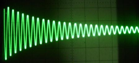

Собрал пока узел блокинг-генератора. Подал 5 вольт через резистор 75 кОм на базу транзистора.
Снял осциллограмму при 0,2 вольта на деление и 20 микросекунд на деление.
Правильно ли работает генератор?

Напряжение на мультиметре после умножителя 112 вольт. Маловато, наверное. Попробую задающим кондером поиграть.

Не пойму, в чем проблема.
Заменил задающий конденсатор-генератор не запускается, поставил старый-стал запускаться через раз, а то и два. Правда, один раз разрядил конденсатор на землю отверткой, может, что из строя вышло?
А сейчас вообще запустить его не могу!
Подскажите, где искать причину? :cry:

а на базе транзистора что?может у меня конечно руки кривые но БГ часто капризничали

Трансформатор - особой роли зазор между обмоткой не играет, мотал и в три ряда и на пол кольца и на четверть. Итог- все работало.
Nusik1975
БГ- попробуй уменьшить резистор 75КОМ до 15 -30 Ком.
Я экспериментировал с транзистором КТ3117, генератор работал безотказно. Резистором R1 и кондером С1 задаем частоту генерации, тем самым добиваемся на выходе умножителя около 400 вольт. (при условии, что есть электростатический вольтметр) А так меряем обычным мультиком с R входным 10мОм, по статистике должно быть около 150 -220 вольт. Понижаем напряжение на выходе умножителя резистором R1, тем самым уменьшая частоту генерации, тем самым уменьшаем и потребляемый ток БГ.

Походу, пробило обмотку на трансформаторе, когда отверткой конденсатор разрядил. Сейчас мотаю новый транс.
А может ли конденсатор из строя выйти при замыкании его накоротко?
И еще вопрос. У меня импортное колечко, лакированное. Нужно ли покрывать его фторопластовой лентой?

если грани не царапают то наверное можно не покрывать
