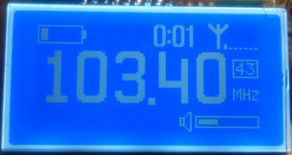

GoldenAndy, доброго дня. Удалось запустить приемник jinra, но к сожалению, изображение на дисплее на фото. На черно-белом фото видно получше. Значит, несовместимы дисплеи, я так понимаю, надписи должны быть белыми?
2.jpg [31.13 KiB]
1.jpg [174.26 KiB]

SP634, нужно смотреть по инициализации, может быть там контраст где то нужно крутить программно.
на каком контроллере дисплей?
Нет ли там на плате никаких подсказок или элементов, возможно отвечающих за контраст?
 Заголовок сообщения: Re: Минирадио FM
СообщениеДобавлено: Вс июн 12, 2022 09:01:35
Рейтинг сообщений: 43
Зарегистрирован: Пн окт 31, 2016 10:57:29
Сообщений: 233
Откуда: Апрелевка
GoldenAndy, Дисплей GMG12864-06D версия 2.2
Контроллер ST7565R. Дисплей управляется ардуино с помощью библиотеки U8G2. Маленькая микросхема с шестью выводами - генератор китайских шрифтов, все свободные выводы дисплея подключены к ней. Всё, что удалось найти. И фото задней стороны:
Скриншот 12-06-2022 084727.jpg [170.24 KiB]
там тоже ничего интересного

Сталкивался с такой проблемой,переделывал инициализацию viewtopic.php?p=4192955#p4192955 под спойлером мой инит для такого же дисплея (вот туда бы радио и вообще будет красота)
Влад Самойлов
СообщениеДобавлено: Пн июн 13, 2022 21:37:45
Карма: 66
Рейтинг сообщений: 536
Сообщений: 1925
Откуда: Kyiv, UA
Что б не раздувать - убрал под спойлер
СпойлерLcd_Com(0xA3); //1 Boost ON --- BIAS 1/7
Lcd_Com(0xA1);//A0 зеркало по оси X, согласен
Lcd_Com(0xC0); Y без зеркала
Lcd_Com(0x40); //3 Voltage Follower On - вообще-то 0x40 - это установка начального адреса в ОЗУ дислпея для отображения....
Lcd_Com(0x2C);
_delay_ms(50);
Lcd_Com(0x2E);
_delay_ms(50);
Lcd_Com(0x2F);
_delay_ms(10); сколько пересмотрел библиотек - этот блок везде собран в одну команду - 0x2F - All powers on, и без задержек
Lcd_Com(0x26); в библиотеке ардуины везде ставят максимальное напряжение - 0x27
Lcd_Com(0xAF); включение дисплея
Lcd_Com(0xA4); нормальный режим отображения пикселей
Lcd_Com(0x81); а эта команда двухбайтная, вторым байтом должно идти значение контрастности, а у вас его нету.....
А еще в либе U8g2 еще в 7565 засылают команду 0xF8 0x00, кторй нет в дш 7565 (оно к 7567 относится вроде как) - и я не знаю, на что оно влияет!
В большинстве библиотек для 7565 инит практически одинаков. В основном отличаются значения BIAS 1/7 или 1/9 , и контрастность 0х81.
Да еще 2байтовые команды со старшим байтом Fx - непонятно, что они делают. Надо копать более глубоко.
И мне тяжело, не имея на руках ни устройства со старым дисплеем, ни нового дисплея, подобрать эту инициализацию.
Мы с SP634 в ЛС целый день переписываемся. Вроде уже нащупали оптимальные цифирки.

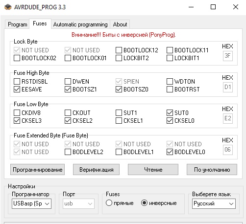

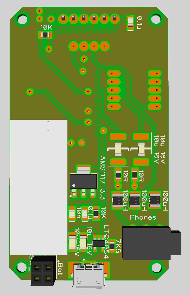

GoldenAndy, добрый день!
Собрал Вашу версию приемника. Плату развел сам (ошибок нет, несколько раз проверял с вашей версией). Единственно заменил стабилизатор на 3.3 вольта (Китай не поставил, а у нас смог найти только AMS117-3.3, потребление больше, но почаще подзаряжаю АКБ). Помогите с прошивкой приемника. при заливке hex файла лочится МК. фьюзы установил по Вашим рекомендациям (заблокировал 2 МК) Каким то чудом прошил 3 МК. после включения появляется заставка --> GoldenAndy FM RADIO v1.1, После этого экран сворачивается в точку и очищается и ВСЕ больше ни чего не происходит.... на кнопки не реагирует, жал на все по очереди не помогает. Помогите.
Фьюзы.jpg [88.92 KiB]

А саму плату можете выложить?
СообщениеДобавлено: Вт июн 14, 2022 21:32:02
Зарегистрирован: Чт май 17, 2018 11:19:06
Сообщений: 27
Откуда: Юрьев-Польский
Novice user, добрый вечер!
Выкладываю 3D изображение, плату делала в DipTrace. Если хотите именно фото, то смогу только завтра. Плата на работе. Буду признателен за критику и советы
Bottom.jpg [68.38 KiB]
top.jpg [73.15 KiB]

Рейтинг сообщений: 88
Сообщений: 1594
Откуда: Мелеуз
Рейтинг сообщения: -1
Попробовал прошить свою атмегу теми же фузами что и у вас-все прекрасно пишется и читается,ищите косяки,по 3D изображению трудно отследить дорожки
И проверьте кварц 32768 Гц
Стабилизатор 3,3 в можно снять с дисплея-он там не нужен

AndreyOON, ну с АМС1117-33 погорячились....
Проще уж с платки дисплея снять стаб. Он намного более экономичный...
По фьюзам - вроде правильно выставлены. E2/D1/06.
При прошивке - ну вот честно, я не знаю, как прошивкой можно залочить МК, если заливать только прошивку.
Верификация залитой прошивки проходит?

Ну, да....
Сначала плату развел строго под схему, заказал в Китае деталюшки, пришел только модуль FM.....
Купил AMS, переделал питание под AMS, сделал платку (фоторезист, маска и шелкография), и только потом отпаял 3,3 стабилизатор с платы дисплея...
Так все дело что лочится на фьюзах. Идет програмирование и как дело доходить до прошивки фьюзов дудка подвисает (в окне вывода информации бледно снрым ругается, что идет подмена фьюзов) и кирпич готов.
Атмеги тоже с Китая, но куплены года 2 назад с десяток, поэтому еще есть 1.
Буду далее пробовать. Прошью атмегу у друга на тестовой площадке. Спасибо

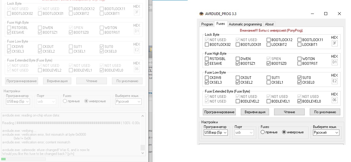

Novice user, спасибо за тест с фьюзами....
На отдельной площадке (только Atmega, кварц и необходимые резисторы ну и разъем программирования) тоже не получается прошиться.
выкладываю картинку и там видна разница в неактивных фьюзах (в блок Extendent стоят галочки в полях No use). Если считать фьюзы с МК там галочек нет --> поставить не могу и контрольная сумма у EX = FE
В итоге могу прошить МК только таким образом:
H - D1
L - E2
Ex - FE (у автора 06)
Рабочие фьюзы.jpg [85.45 KiB]
Блокировка МК.jpg [173.98 KiB]
