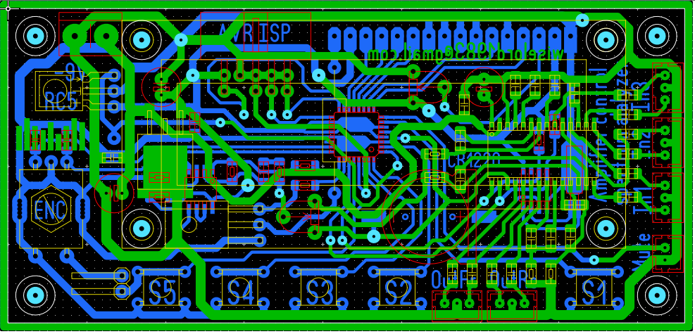

поделись готовой прошивкой под этот вариант печатной платы, а то я уже собрал но не увидел что там разводка другая.

В чём другая?

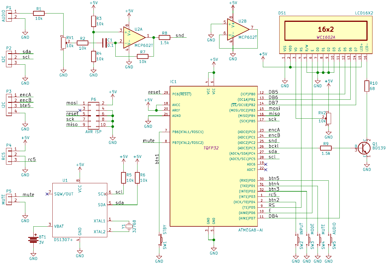

[uquote="WiseLord",url="/forum/viewtopic.php?p=3100770#p3100770"]В чём другая?[/uquote
я форуме нашел прошивки. Но там схема несоответствует данной печатой плате. Вот я и спрашиваю где взять для этой.
я форуме нашел прошивки. Но там схема не соответствует данной печатной плате. Вот я и спрашиваю где взять для этой.
https://github.com/WiseLord/ampcontrol/releases в самом верху. У вас правильная плата, но схема старая, которую не используют. Вот правильная схема, только с ошибкой в номинале R7 он 100к должен быть.
sch-m8.png [164.1 KiB]

Собственно, там же на GitHub и схема правильная есть под эту разводке:
https://raw.githubusercontent.com/WiseL ... sch-m8.png
И вообще всё актуальное лучше именно там смотреть. Увы, уже имеющиеся статьи на форуме редактировать проблематично, поэтому в статьях обычно- гарантировано рабочий вариант, но уже устаревший, а всё самое новое и интересное - на GitHub брать.

Спасибо. Все заработало. :)
