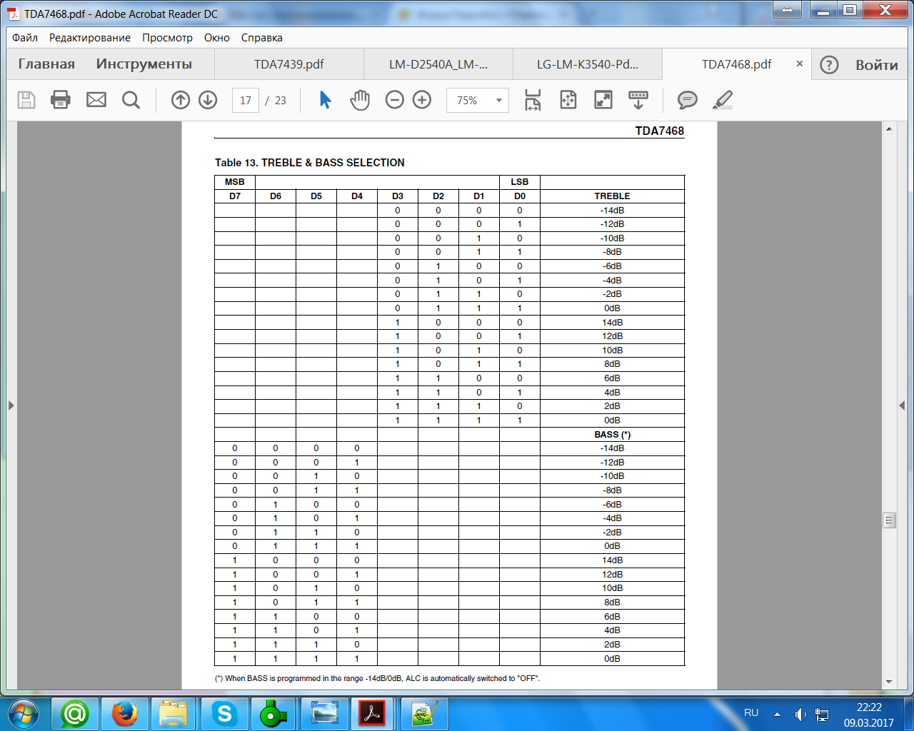

WiseLord, замучился уже с тембрами. Скажите, при такой архитектуре секции регулировки тембров (на скриншоте), возможна независимая регулировка тембров нижних и верхних частот? У меня не получается так, при регулировке вч, изменяются высокие, но и уменшаюся низкие, и наоборот.
вч-нч.png [233.5 KiB]

Всё достаточно просто.
Возьмём, например, sndPar[MODE_SND_TREBLE].value. Диапазон -14..+14дБ с шагом 2 (используется grid_n14_14_2). В этом случае это .value будет числом от -7 до +7 - всего 15 возможных значений.
При этом значения от -7 до 0 согласно таблице выше должны превращаться в raw значения от 0 до 7 при посылке в шину, а значения от 0 до 7 - в raw значения от 15 до 8. Это согласуется с формулой val > 0 ? 15 - val : 7 + val, которая и для других аудипроцессоров применяется.
Соответственно, получится что-то вроде:
Код:
void tda7468SetBT(void)
   uint8_t data;
   int8_t val;
   I2CStart(TDA7468_I2C_ADDR);    // 0b10001000
   I2CWriteByte(TDA7468_TR_BASS); // 0b00000101
   val = sndPar[MODE_SND_BASS].value;
   data = val > 0 ? 15 - val : 7 + val;
   data <<= 4;
   val = sndPar[MODE_SND_TREBLE].value;
   data |= (val > 0 ? 15 - val : 7 + val);
   I2CWriteByte(data);
   I2CStop();
Эту функцию нужно дёргать и при регулировке тембра НЧ, и при регулировки тембра ВЧ, т.е. назначить в sndInit её на обе эти регулировки.
Практически никакой разницы с TDA7439 нет, только там на НЧ/СЧ/ВЧ выделены отдельные байты, и в tda7439SetBMT посылаются все они, один за другим (с автоинкрементом адреса). А здесь данные упаковываются в один байт согласно таблице, и посылается только этот один байт.
