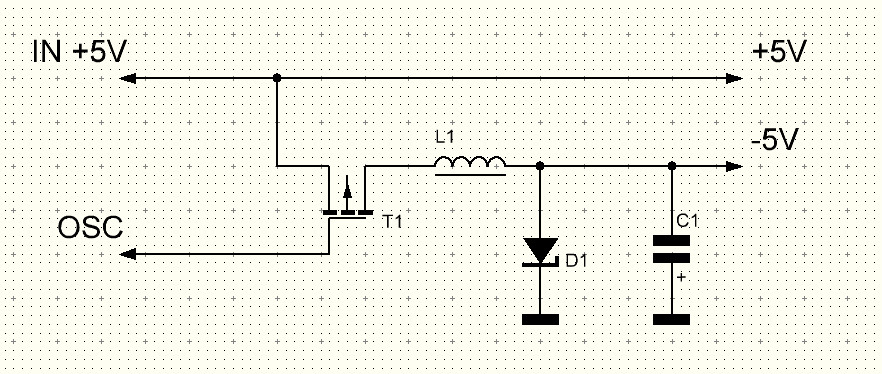

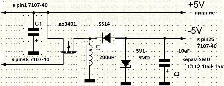

кстати отличный инвертор длля минуса я делал на 1транзюде и катухе
одинакова корошо раьотали и лождик мосфет и биполярник
схема такая на P-мосфете Sourse на +5(1pin) затвор на 38pin Drain к дроcелю низ которого на GND(21pin) с Drain катод диода fr107(можно взять и шотку на 40в) с анода на землю кап 10uF и зенер 5v6 с них на 26pin
питалка готова ион -icl8069 но можно и tl431С
Добавлено after 4 minutes 16 seconds:
нарисуй мою схему в САПР если не лень и вылож я поправлю если не до преш жа транзюк указаный мной выше
AO3401 sot23 (30V 4,3A 1,4W) P-mosfet если чо
можно и на биполяре 1Т321е сделать но несколка хуже рабртаетно +добавить надо резистор диот и капу в базуку ему

Не, без микросхем, просто один транзюк, один дроссель, один диод (шоттки)... Есть такое? Короче, чтоб было проще чем мой вариант.
Типа такого:
2020-02-23_162531.jpg [156.87 KiB]
 Заголовок сообщения: Re: Амперметр и вольтметр на ICL7107CPL (КР572ПВ2)
СообщениеДобавлено: Вс фев 23, 2020 19:08:37
Карма: 123
Рейтинг сообщений: 7959
Сообщений: 39199
Рейтинг сообщения: 5
ваш вариант неверене я подправил вот мой старый вариант с полевиком
Добавлено after 2 minutes 24 seconds:
пинаут для дип 40 но я собирал на TSOP44 7107 с али ссылку дал выше
my_ch.jpg [145.05 KiB]
СообщениеДобавлено: Вс фев 23, 2020 19:10:43
Карма: 110
Рейтинг сообщений: 6673
Сообщений: 11291
Откуда: Одесса - мама
О, тошо нада! :) Надо попробовать!
Спасибки! :beer:
СообщениеДобавлено: Вс фев 23, 2020 19:16:17
Карма: 123
Сообщений: 39199
если подобрать дросель с херовой добротностью например намотаный прям на резисторе МЛТ0.5 150ом 68-80мкгн проводом лэшо 0.03 то зенер можно не ставить но надо убедится что напруга там мене 6в выходит но и не мене 3,3в!!! зенер неплохо меняется белым светодиодом на 3в6 в роли стабистора
просто zener smd дефицит!!!
СообщениеДобавлено: Вс фев 23, 2020 19:21:19
Карма: 110
Сообщений: 11291
musor писал(а):
например намотаный прям на резисторе МЛТ05 68vruy проводом лэшо 0.03 то зенер можно не ставить но надо убедится что напруга там мене 6в выходит но и не мене 3,3в!!!
Да уж дроссель я найду... в платах от планшетов китайских таких мелких полно!
musor писал(а):
зенер неплохо меняется белым светодиодом на 3в6 в роли стабистора просто zener smd дефицит!!!
И это не проблема! :)
Ну, это понятно. :tea: Нужно больше, чем опорное = -3 вольта относительно СОМ.
