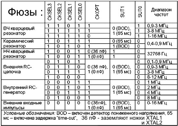

Попробовал все прошивки.Теперь минуты идут как надо но секунды идут слишком быстро,минуты перескакивают на 44-й секунде.Фьюзы выставил ка вы писала-снял галочку с CKDIV8.Я думаю что внутренний RC генератор микроконтроллера настроен не на ту частоту отсюда и секунды и минуты тупят!Не могли бы вы выложить скриншот ваших фьюзов для сравнения? Или подскажите на какую частоту настроен микроконтроллер.Я шью в uniprof. В оригинальной статье чип настроен на 8МГц.И нужно ли ставить часовой кварц на 32.768?

Если DS1307 то кварц нужен,если DS3231 то нет.

Просто при установке фьюзов на разных программах имеют разное значение при установки галочки(запрограмирован или нет) это просто надо учитывать для конкретной программы. Делать в инверсии или на оборот. По картинке выше попробуй разобраться.
untitled.png [54.25 KiB]

Выше картинку глянь CKDIV8 это просто делитель частоты на 8. А вот на какой частоте будет работать контроллер сверху на картинке кинул пробуй. За вас это все равно никто делать не будет.

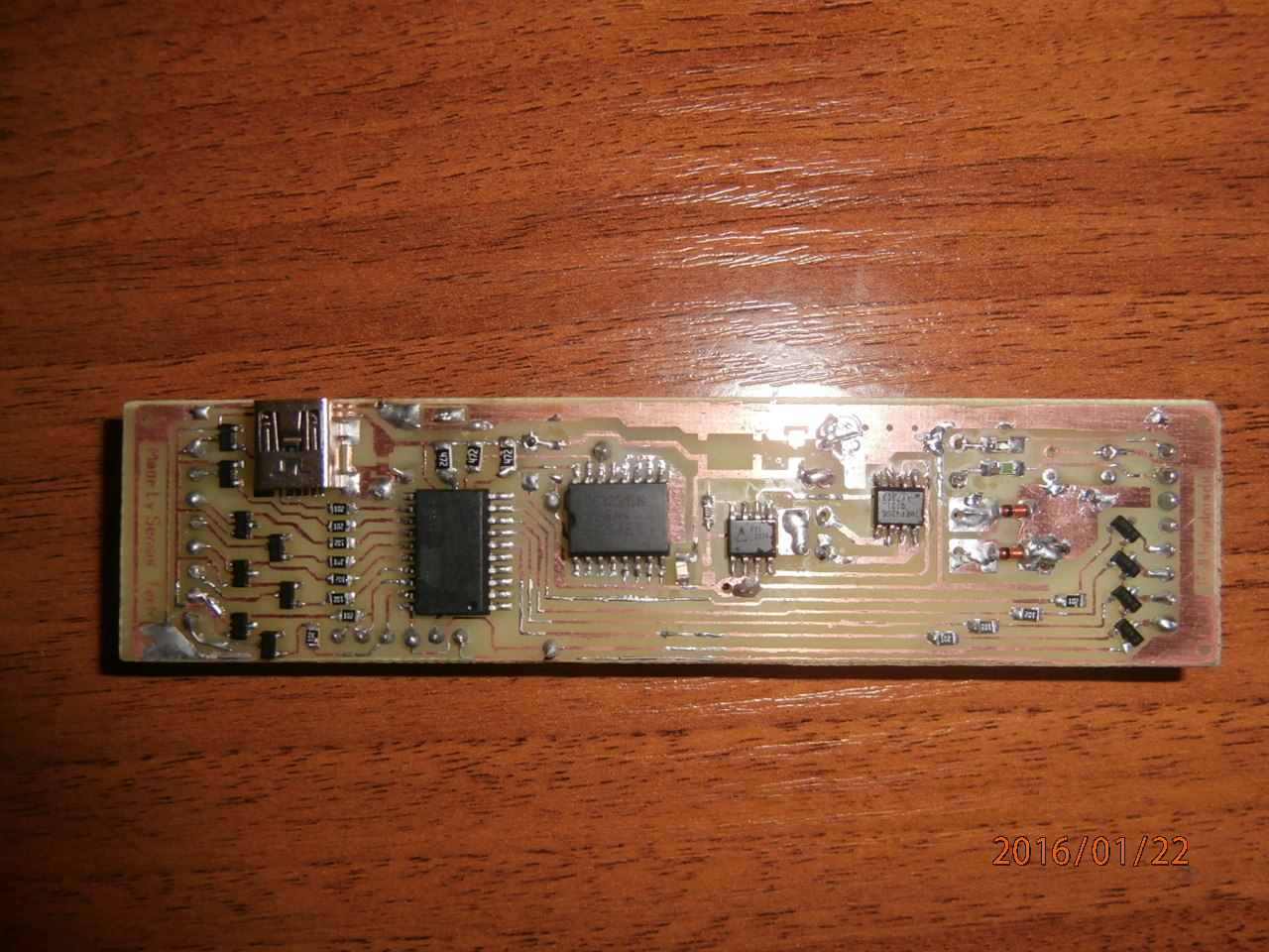

Проблема, скорее всего, в DS3231.
Смотре обвязку. Конденсатор 0.1 Мф стоит рядом с ней? Ноги 5.6.7.8.9.10.11.12 припаяны минусу питания?

А Вы могли бы выложить фото платы?

Я сейчас на работе,после 18-00 выложу.

Ура! заработало!))На плате рядом с ds3231 вместо 0,1mkf стоял 0,01.Заменил и всё пошло как надо. :)))

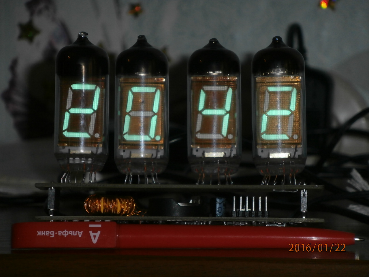

Со вспышкой тускло а без вспышки размазано))) http://img.radiokot.ru/files/98488/u7kttzjz3.JPG http://img.radiokot.ru/files/98488/u7kttk6hy.JPG http://img.radiokot.ru/files/98488/u7ktu6h7j.JPG

Вам бы ещё поставить конденсатор, минимум на 10 Мф.в раскачку преобразователя. Место на плате есть.
Возможно это повлияло на качество работы DSки. Пульсации по питанию появились. Корче, кондер как можно ближе к IRF7303, хотя бы на 10 Мф.
как на фото
