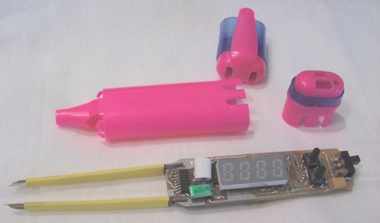

А как получилось что по схеме на индикатор идет только 8 соединений на 4 цифры? Исходников прошивки не видел, поэтому спрашиваю...

RedCatX, где там 8 соединений? Вы смотрели на правую сторону индикатора?

С правой стороны - общие аноды, четыре штуки, по одному на каждый разряд. А в каждом разряде индикатора семь сегментов (исключая точку). Поэтому и спрашиваю, как по 8 проводам независимо управляются 28 сегментов индикатора + точки?

А, Вы об этом, там реализована динамическая индикация))

То есть, все разряды индикатора соединены параллельно, а микроконтроллер выводит каждую цифру по очереди, при этом включая соответствующий анод?

Совершенно верно, ну только не анод а анод или катод, там несколько прошивок)

Здравствуйте. Собрал LCD версию пинцета. Рисовал в DipTrace. Есть вопросы. У меня ток на аккумуляторе 0,35А, а само устройство кушает 80мА. Не многовато? У Вас сколько? Просто в преобразователе стоят дроссели ЕС24 и очень сильно греются. У мультиметра ток не более 10мА, например. Работает устройство действительно очень медленно. При калибровке не регулируется младший разряд, хотя это и правильно. Регулярно, особенно при калибровке, появляется некий символ, напоминающий букву е, в районе младшего разряда. Файлы прилагаю, возможно сам ошибся... Спасибо.

Разобрался с током. У 132 поднял 8 и 11 ножки, посаженные на общий. Сам затупил. Теперь ток на аккуме 25мА. Фьюзами можно увеличить скорость работы, подняв рабочую частоту? Долго меряет (около 3-5сек.). А в остальном аппаратик класный, хоть и не пинцет у меня уже получился, а мини приборчик. По мне так удобней когда пишет единицы измерений, а не как на LED. Спасибо Автору!!!
