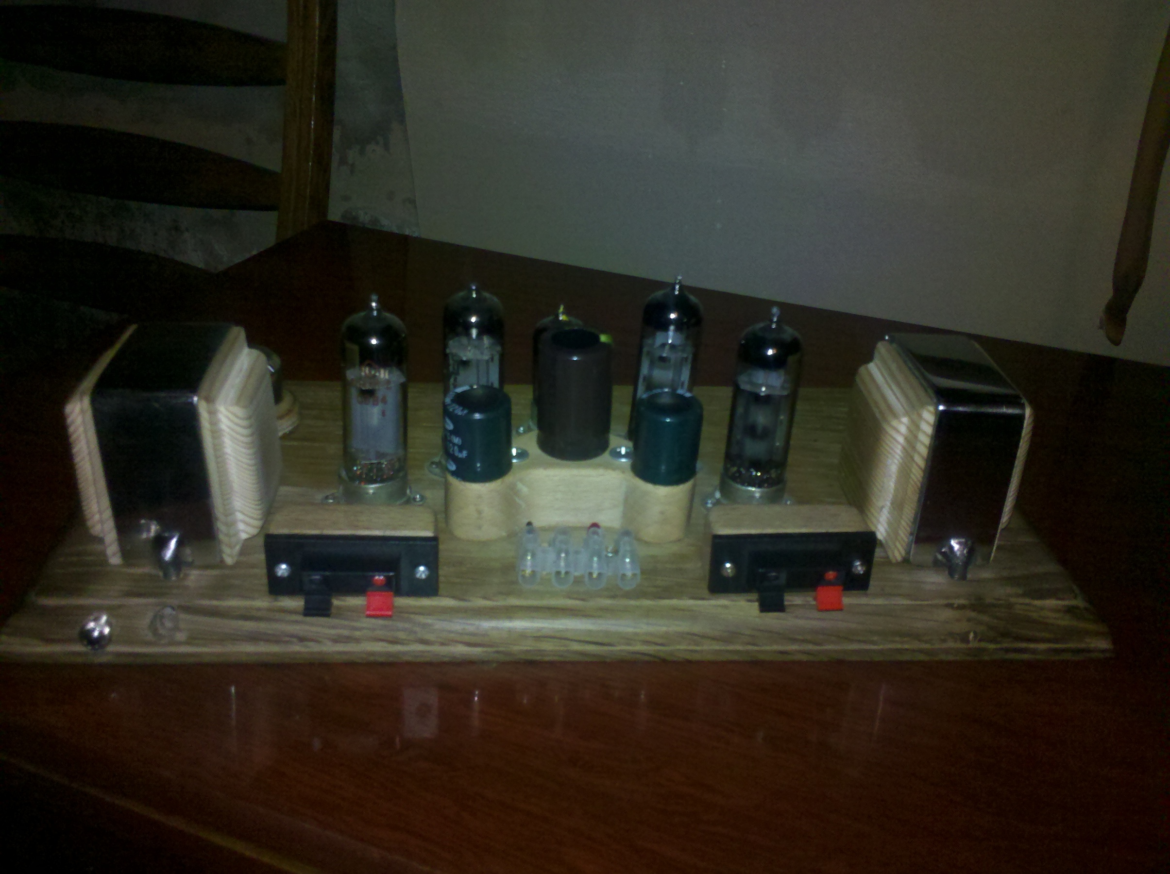

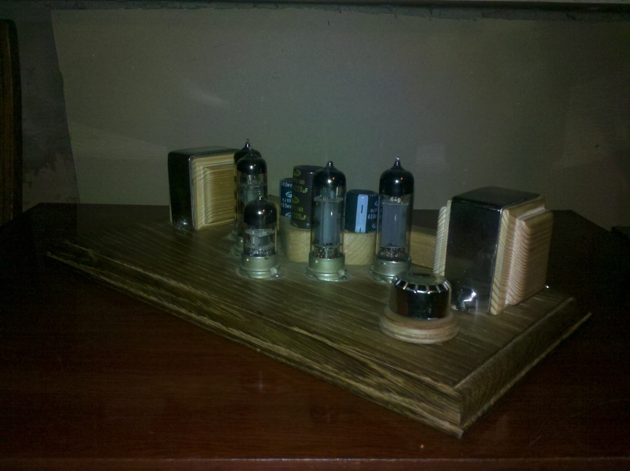

Привет форумчанам от новичка! Собрал сей девайс из шапки. Работает, но звук не громкий. Около одного ватта. Кто что подскажет? Фото прилагаю. http://img.radiokot.ru/files/104659/lefnhjdop.jpg
http://img.radiokot.ru/files/104659/lefnvdq51.jpg
http://img.radiokot.ru/files/104659/lefo1n24p.jpg
http://img.radiokot.ru/files/104659/lefo8gyv0.jpg
http://img.radiokot.ru/files/104659/lefon04yd.jpg
http://img.radiokot.ru/files/104659/lefp8szym.jpg
Делать чудеса нам помогает дружба!
Схему в студию. :tea:
 Заголовок сообщения: Re: Простой ламповый усилитель
СообщениеДобавлено: Вс мар 08, 2015 17:53:13
Зарегистрирован: Вс мар 08, 2015 12:10:52
Сообщений: 4
Откуда: Украина г.Пирятин
Схема взята отсюда http://img.radiokot.ru/files/104659/leo5f0t0e.gif Попутно вопрос: напряжение смещения на лампах 6П14П у меня в пределах 6 вольт. Может поэтому громкость невелика?
СообщениеДобавлено: Вс мар 08, 2015 22:35:33
Карма: 95
Рейтинг сообщений: 1815
Сообщений: 6363
Откуда: Western Siberia
На входе первой лампы , на управляющую сетку поставить переменный резистор 10 - 22 кОм.
С управляющей сетки первой лампы резистор R1 -330 или 470 кОм.
R2 -1 кОм С1 электролит 1000 мКф на напряжение не более 16 вольт.
Напряжение на катоде будет равно примерно 1 - 1,4 вольта.
С2 0.22 или 0.47 мкф. неполярный расчитанный на напряжение 350-400 вольт.
R4 -470 кОм.
R5 -180 - 220 ом. на два ватта.
С-3 емкость полярная на 1000 -2000 мКф с расчетным напряжением в номинале не более 63 вольта.
И не менее чем на 25 вольт.
Напряжение на катоде второй лампы должно получиться примерно от 12 до 16 вольт.
Во второй лампе , не забудьте припаять перемычку от катода на защитную сетку.
И на последок , если вам будет мало мощности .
резистор R6 меняете на двухваттный 1-2 кОм , и припаивайте его не как на схеме через обмотку трансформатора . А прямо на + анодного (вход анодной обмотки звукового тр-ра)
Желаю удачи!

Спасибо за подробный ответ! У меня номиналы деталей подобраны так, как Вы и написали, за исключением R4 и R6. Их номиналы, соответственно, 100 кОм и 150 Ом. На входе усилителя регулятор громкости присутствует - 22 кОм. Сопротивление R5 увеличил до 330 Ом и в результате напряжение смещения увеличилось до 8 вольт. Выходные трансформаторы ТВЗ 1-9, акустика - 8 Ом (4 Ом динамиков под рукой пока нет). Думается мне, что ещё увеличив немного сопротивление R5, скажем до 560 Ом, получится привести к норме напряжение смещения второй лампы. У первой с этим всё в порядке(+1,52 и +1,54 Вольта).
