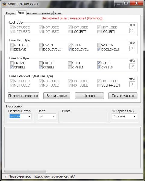

Charlie писал(а):
Вот. Что я мог неправильно сделать ?
Вот я правильно предполагал, что девайс не видит датчики. Хотя припаивал 1 или 2.
Выкиньте эту ужасную программу для прошивки, как можно в ней что то разобрать? Возьмите к примеру AVRDUDE или PonyProg с наглядным отображением фьюзов, а не этот бред с шестнадцатиричными кодами.
Вот в AVRDUDE всё наглядно и понятно где какой фьюз стоит.

Доброго времени суток уважаемые коты! Собрал сие чудо,но вот своей работой оно меня не порадовало! На индикаторе 0 в первом разряде,на нагрев датчика не реагирует,примерно раз в минуту мерцает,при отключённом датчике в первом разряде F. Бьюсь с этим термометром уже неделю!
Датчик DS18B20+(так написано на пакетике,на самом датчике никаких ,,+,,не написанно) исправен на все100 проверено на другом устройстве, индикатор с ОК ,плату проверил много раз, перепробовал все прошивки из этой ветки. Пока всё это писал на индикаторе F. После сброса опять 0. В чём проблема не могу понять может кто подскажет?

Проверить правильность установки FUSE-бит.
МК настроен на работу от внутреннего RC-генератора на 4 МГц. CKSEL = 0010, SUT = 10, все остальные = 1.

Чуть выше есть скрин avr dude,у меня выставленно также! Или это не правильно?!
Да вроде всё правильно!
Добавлено after 1 hour 5 minutes 18 seconds:
Если поставить галочку на бите CKDIV8 тогда показывает в первом разряде F в третьем 0 и мерцает, а когда фьюзы выставлены правильно: с датчиком в первом разряде 0 остальные пустые,а без датчика F остальные пустые!

Я перепробовал все прошивки! Результат одинаковый! Загрузить свою плату не получается как и фото фьюзов,выход в интернет только с телефона,и то связь слабая!
Добавлено after 4 minutes 59 seconds:
Может здесь кто-нибудь подправить прошивку под тактовую частоту мк 8 МГц. Хоть попробовать! Если не выйдет буду разбирать и собирать другой термометр с кварцем! Но хотелось поминиатюрней!!!
Добавлено after 10 minutes 19 seconds:
На 8 МГц тоже показания непонятные!
CKDIV8=0 SAT=10 CKSEL=0100
В этом случае по крайней мере показания соответствуют описанию! На индикаторе F 0 !!!
