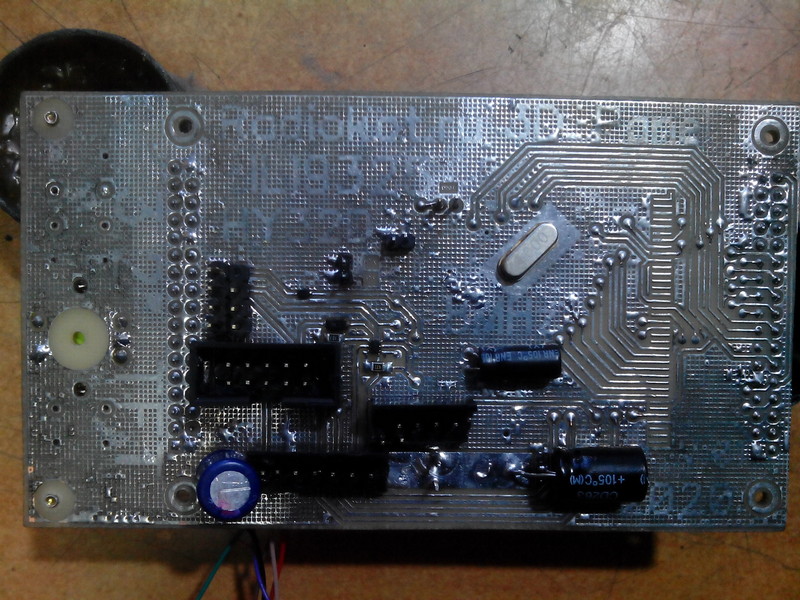

Добрый день.Сделал свою плату управления панели с stm32 на борту.Все ок экран выводит информацию что нет связи с основной платой.Может не все элементы подключил к микросхеме stm32(усб-кварц 32кгц-)сигнал мисо молчит (все дорожки проверил )кз нет.сама микросхема на отладочной плате работает связь есть.Куда копать ? есть ли в прошивке контроль пинов.

А сравнить СВОЮ схему со схемой синей таблетки никак? УСБ и кварц на 32кГц не используются, используется кварц на 8МГц. Сигналы ВООТ должны быть в 0. А вообще наши телепаты на карантине и рекомендации без схем не дают.

В направлении кварца я не смотрел(менял дважды)и зря :)) .Убрал кварц из схемы и увидел что картинка стартовая выводиться :shock: :shock: .Тогда заменил кварц но результата не получил.После выпайки кондеев с кварца все заработало. :beer: :beer: Буду востанавливать то что выпаял и выложу фото на форум(если не против).

Мой вариант панели. :beer: Запустил опрос microSD-не совсем понятно как работает(при установки карты надо быстро сделать выбор )и появляется возможность выбора.В меню эти файлы не видно. .Большое спасибо за разработку :beer: Собрал без косяков со стороны разработчика за что ему респект. :beer: :beer: :beer:
