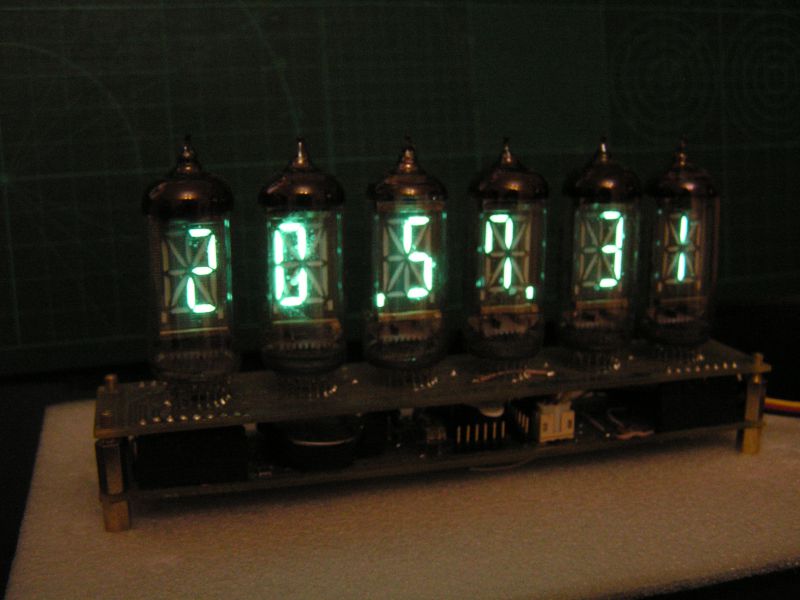

Начал собирать часы, но возникло множество вопросов. На некоторые с трудом нашел ответ.
Начну с разъёмов,
Что подключать к разъёмам Х2, Х3 и без обозначения?
С Х1 тоже не всё понятно, туда подключаются кнопки или IR приёмник.
Схема подключения и назначение кнопок смотреть в исходной статье https://radiokot.ru/konkursCatDay2014/22/
Какой контроллер применён для сенсорных кнопок?
Куда припаивать датчик давления?
см. IC3 выводы 5, 6
Подтягивающие резисторы I2C это R3, R5
Софт для ПК и дройда сдесь https://radiokot.ru/forum/viewtopic.php ... 5#p2972725
Компилировать в CodevisionAVR https://sunduk.radiokot.ru/loadfile/?loa ... 52&turbo=1 вроде этот должен подойти.
Подсветка в платах сделана частично, надо сделать или отдельную плату для диодов, или переделать плату индикаторов.
Не нашел куда подключать датчик жестов. Предположительно к Х3, но какое соответствие контактов?
В исходном проекте ставится датчик влажности. Эти часы поддерживают его?
Ещё не нашел где брать EPROM?
Это пока все вопросы и некоторые ответы на них. Возможно появятся ещё после начала сборки. У меня последнее время перестали получаться платы при помощи ЛУТ, буду пробовать фоторезист.

Х1-кнопки.
Х2-вход от датчика движения.
Х3-Подключение датчика жестов. Подключение сравните с оригинальной схемой.
Без обозначения-Появляется логическая единица, пока звучит будильник.
Датчики ВМР-180/ВМЕ280 припаивать на шину I2C параллельно RTC. R3 и R5 нужно удалить если на плате датчика нет преобразователя уровней сигнала и стоят подтягивающие резисторы на 3.3В на самой плате датчика.
Подсветку никто не собирал как я понял, я тоже. Теоретически работает.
Часы поддержмвают те же датчики, что и в исходном проекте.
EEPROM лежит там же где и HEX: Debug/Exe/

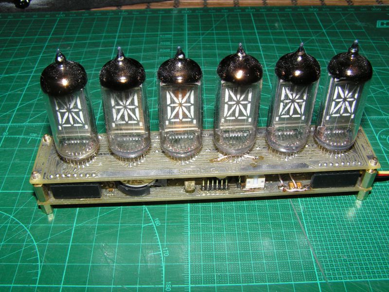

Резисторы между USB и FTDI какие должны быть? На плате написано 68ом, на схеме 22ом. Как правильно? Комп пишет, что устройство не опознано.

22Ом, можно поставить перемычки.

22ом не помогло, заработало с перемычками.
На плате светодиоды надо перевернуть, катодом вниз.
По даташиту на FT232 светодиоды подключаются к +5в, не к GND.

Запустил часы, работают хорошо. Замечательная конструкция!
Пришлось перематывать трансформатор, иногда начинало коротить, и ток взлетал свыше 2х ампер. В этом деле очень пригодился USB измеритель, успевал выключать. Фоторезистор поставил СФ-2, работает, но яркость велика, буду разбираться как настроить.

Заработало. Причина была до банальности простой, надо было переключить режим с нормального на Авто.
не получается настроить минуты в будильнике, записываю вот так:
// будни-124, суббота-128, выходные-130
{"Ежедневный будильник" , 254, 6, 0, 0},
{"будильник 2", 124, 7, 20, 0},
{"будильник 3", 128, 6, 40, 0},
{"будильник 4", 124, 5, 30, 0},
{"будильник 5", 254, 6, 0, 0}
в программе получаю иные значения минут. Как правильно?
Ещё у меня очень большая разница температуры, BME280 показывает 30гр., а 18b20 25гр. Это можно откорректировать?

Формат двоично-десятичный, вводите так:
Код:
{"будильник 2", 124, 0x07, 0x20, 1},
По поводу датчика, у меня есть один такой. Сразу после включения показывает правильно, а потом как будто нагревается. Начинает завышать температуру и занижать влажность. От такого лучше избавиться.
Можно попробовать в файле bme280.c вычитать из полученной температуры как-то так:
Код:
//расчитываем температуру
void bme280_CalcTemp(BME280_U8_t *pSign, BME280_U16_t *pTemperature)
 BME280_S32_t var1, var2, T;
 var1 = ((((adc_T>>3) - ((BME280_S32_t)dig_T1<<1))) * ((BME280_S32_t)dig_T2)) >> 11;
 var2 = (((((adc_T>>4) - ((BME280_S32_t)dig_T1)) * ((adc_T>>4) - ((BME280_S32_t)dig_T1))) >> 12) * ((BME280_S32_t)dig_T3)) >> 14;
 t_fine = var1 + var2;
 T = (t_fine * 5 + 128) >> 8;
 //=коррекция конкретного датчика=
 T -= 4 * 100;
 if((T & 0x8000) == 0)*pSign = '+';
    else
    *pSign = '-';
    T = ~T + 1;
 *pTemperature = T;
Для влажности так:
Код:
//расчитываем влажность
void bme280_CalcHumidity(BME280_U16_t *pHumidity)
BME280_S32_t v_x1_u32r;
v_x1_u32r = (t_fine - ((BME280_S32_t)76800));
v_x1_u32r = (((((adc_H << 14) - (((BME280_S32_t)dig_H4) << 20) - (((BME280_S32_t)dig_H5) * v_x1_u32r)) +  ((BME280_S32_t)16384)) >> 15) * \
(((((((v_x1_u32r * ((BME280_S32_t)dig_H6)) >> 10) * (((v_x1_u32r * ((BME280_S32_t)dig_H3)) >> 11) + ((BME280_S32_t)32768))) >> 10) + \
((BME280_S32_t)2097152)) *  ((BME280_S32_t)dig_H2) + 8192) >> 14));
v_x1_u32r = (v_x1_u32r - (((((v_x1_u32r >> 15) * (v_x1_u32r >> 15)) >> 7) * ((BME280_S32_t)dig_H1)) >> 4));
v_x1_u32r = (v_x1_u32r < 0 ? 0 : v_x1_u32r);
v_x1_u32r = (v_x1_u32r > 419430400 ? 419430400 : v_x1_u32r);
*pHumidity = ((BME280_U32_t)(v_x1_u32r>>12))/100;
//коррекция конкретного датчика
*pHumidity += 8 * 10;
if(*pHumidity > 990)*pHumidity = 990;
Но я бы заменил датчик.
