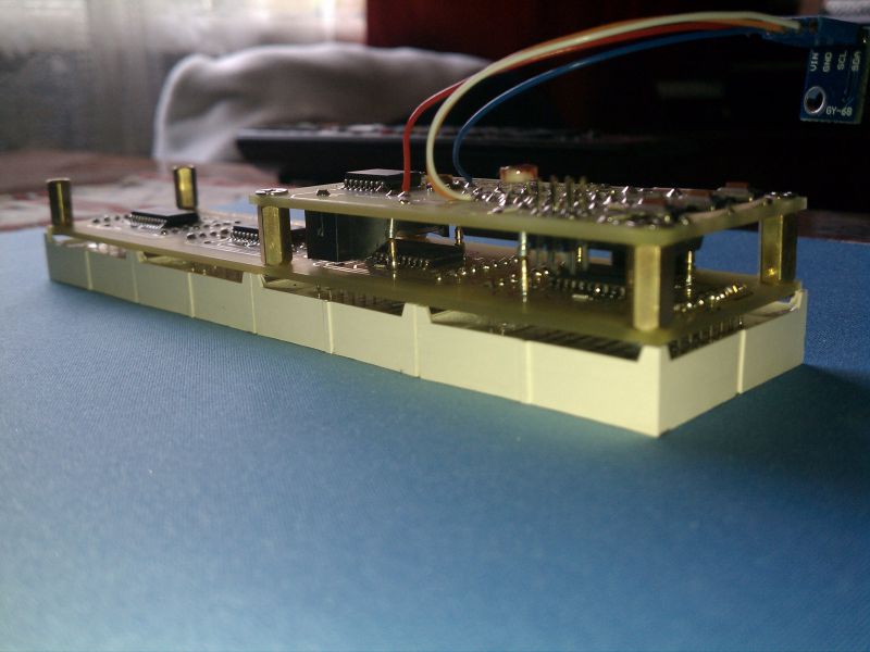

Выкладываю обещаную плату для 4-х матриц 38мм общий анод.
Конструкция разделена на 2 части - управления и индикации. Платы соединяются при помощи цанговых зажимов.
Использована Atmega8 в dip-корпусе и rtc ds3231.

На китайской плате JY-MCU 3208PRO есть контактные площадки SDA и SCL. Именно к ним нужно паять китайский модуль ВМР180 или в этой прошивке используются другие ноги?
Нужно ли согласовывать уровни между платой и модулем ВМР180 или можно этого не делать? Однозначного ответа не нашел.
На модуле ВМР180 есть контакты VCC и 3.3V. Нужно ли их оба подключать или достаточно подать +5V на VCC?

https://github.com/WiseLord/matrixclock ... =4#L31,L34
Я подключал напрямую с питанием модуля 5В.

Кинул питание +5В на модуль ВРМ180 на VCC, на 27 ногу Atmega8 (PC4/SDA) с модуля SDA , на 28 ногу (PC5/SCL) с модуля SCL соответственно. и чего-то нет вывода показаний давления. :cry: Плата у меня китайская на HT1632, прошивка самая крайняя.

Вы что, серьёзно по ссылке не увидели, какие ножки для SCL/SDA используются?
Ну, или в даташите на эти часики можно глянуть.

Cпасибо, разобрался. Можно было просто написать, "параллельно микросхеме RTC DS3132", 12 и 14 нога. Не пойму в чем дело, датчик температуры при отключение питания пропадает и не появляется, помогает только передергивание питания.
