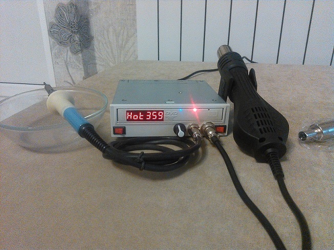

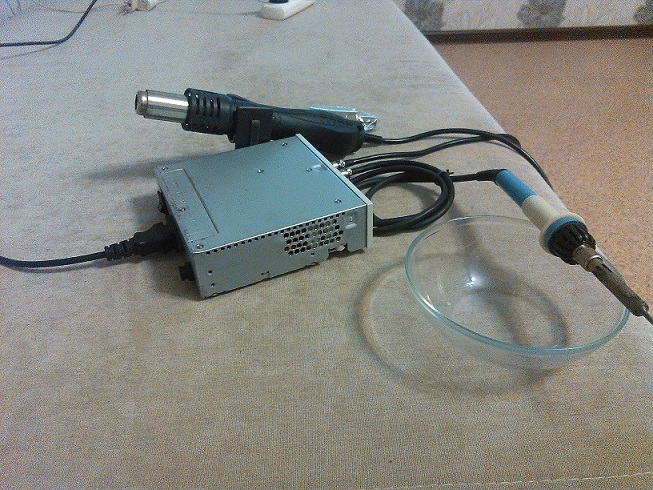

Добрый день! Хочу поделится отчетом о проделанной работе. Имея в наличии убитый cd-rom и наткнувшись на эту тему было решено, о сборке этой паяльной станции.Чем привлекла схема? Ни чего лишнего!
имеется в виду схожесть с микрокомпьютером. Информативная индикация, к тому-же не ЖК! За основу взял плату dnik на 12 странице! Мучили сомнения насчет совмещения с импульсным блоком питания на
ir2153, никогда ни имел с ней дела. Но наличие компового трансформатора взяло верх!
Плату делал с метализацией обратной стороны. Дорисовал плату немного под свои радиаторы, Трансформатор, сдвинул кондеры, трансформатор попался EI33 с зеркальным расположением выводов (позже в хламе нашел какой нужен был). При сборке выяснилось что легче найти микросхемы в smd корпусе чем в dip. Завелась сразу без проблем, единственное пришлось подбирать кондеры на энкодере- причем на одной из ножек!
Долго повозился с нагревом трансформатора. за час работы он медленно набирал около 50 градусов. пробовал всякие варианты, частоту, добавление витков первички, хоть тресни греется и все! удалось снизить лишь на 3 градуса с помощью снижения индуктивности до 2 мкг и частоты 70 кгц. пробовал EI35 еще больше греется! Было ведь недоверие с самого начала. Да- отмотал 1 виток вторички, было 25 вольт стало 22 по нагрузкой. еще поставил кондер в разрыв питания первички, у dnik его нет. Плюнул на эту возню, надоело! решил в корпусе насверлить отверстий для охлаждения. У меня на работе паяльник включен весь день,
так что обошлось без принудительного охлаждения,набирает около 50градусов -нормально! В завершении огромное спасибо Falkon_99 : dnik и всем участникам форума! вот фотки
