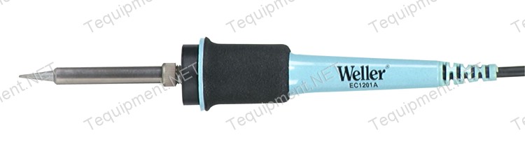

Denikmar писал(а):
у меня паяльная станция по 66 схеме там стоит семистр и как следствие нет выпрямления тока паяльник питается переменным.
транс от паяльной станции веллер, на выходе четко выдает 24 вольта, входное напряжение стабилизированное 220 В, думаю тут дело в инерционности обратной связи или в начальном нагреве. на паяльнике с обычным нагревателем / терморезистор после стабилизации температуры, начинается снижение (жало остывает) температуры плавное и после падения на 3 градуса происходит резкий скачек температуры на 10 -12 градусов и так и не успокаивается.
Если не сложно дай фото паяльника.
обожаю мой ASIA TOWNER Изображение Изображение
 Заголовок сообщения: Re: Цифровая паяльная станция.
СообщениеДобавлено: Пт мар 26, 2010 22:46:29
Зарегистрирован: Пн ноя 09, 2009 18:14:10
Сообщений: 26
General purpose soldering iron
For use with any Weller EC or Silver Series soldering station
Or any WRS rework station
ESD safe to protect sensitive components
Irons fitted with non-burnable silicon rubber cord
Prevents cord from being compromised for your protection
Use ET series tips
UL and cUL listed
Fits Station: WD1/WD2
Wattage: 40 W
Temperature Range: 350° F to 850° F
Voltage: 24 V
Supplied Tip(s): ETA
Iron Stand: PH1201ESD
Комментарий к файлу: EC1201A
EC1201A.jpg [19.25 KiB]

Рейтинг сообщений: 2
Зарегистрирован: Пт мар 06, 2009 18:22:23
Сообщений: 702
Denikmar, попробуй эту. Можешь так-же поиграться с коэффициентами в ЕЕПРОМ (на картинке). Первый (0x14) задаёт мощность на t до 100°, второй (0х04) коэффициент нарастания мощности с ростом температуры (чем выше- тем меньше нарастание). Только в разумных пределах! Первый- от 0х01 до 0х3C, второй- от 0х01 до 0х09.
Прошивка пока не проверялась, возможны ошибки.
