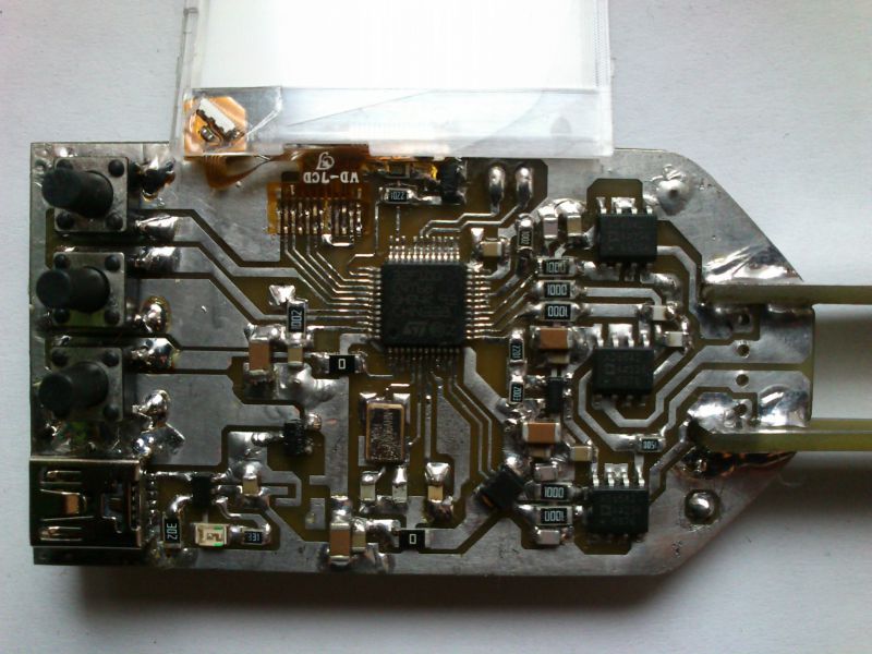

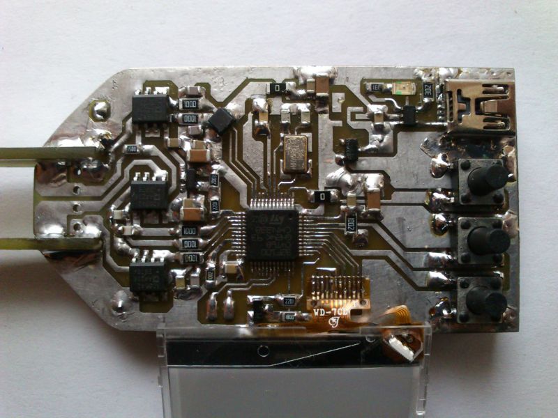

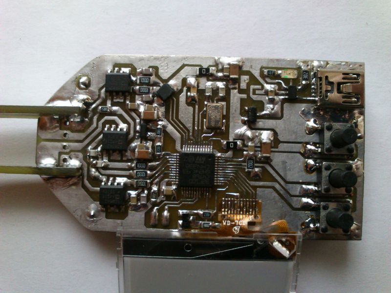

Собрал прибор, большая погрещность при измерениях. Может это быть из-за того что применил усилители AD8542ARZ. Конденсаторы C11 и C12 по 200р
Фото платы можно посмотреть? какого рода погрешность?

Фото собранного прибора Изображение , Изображение , Изображение .
Погрешность проявляется в том, что занижает показания - например при измерение сопротивления 4.7к показывает 4.3к, а при измерение сопротивления 150к уже показывает 130к. При измерение электролитов показание тоже занижены. Каллибровку делал, измерения производил на 1кГц
