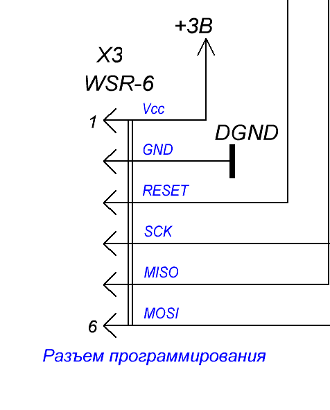

WSR-6 что это за разъем - то такой ?
Для программирования Атмеги, можно туда и не запивать никакой разъем, а запрогать, припаяв проводки.
Да я не про это. Я про маркировку :facepalm: , ни в моих местах, ни в ЧиД нету такого(
P.S. Надо бы распечатать даташит на AE-ISP-U1 , чтобы не забыть что и где :))

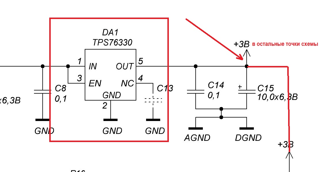

На 3,3В подойдет стабилизатор ? А то на 3,0 в этом мелком формате нет совсем.

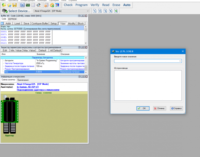

И еще по шитью. Питание по isp вроде как 5В идет, а на схеме указано 3. Посмотрю в настройках оболочки, где изменение напряжения программирования

эх, походу забросили. методом тыка решать нет желания(на 3,3В подойдет, или именно 3,0В) - даже тупо 78l03 нет.
хорошо что узнал, что в меню настроек программирования можно напряжение выставить)

Чем черевата замена стабилизатора DA1 с 3 вольт на 3.3 вольта?
Я походу и узнаю. MIK1117-3.3 всуну... а что еще делать, если вообще совсем ничего нет в наличии ? Поначалу хотел с ЧиД LP2985AIM5-3.0 заказать, 45р ерунда. Но сейчас как-то западло стало, из-за какой-то одной мелкоты заказы делать.
Выставить напряжение 3В надо получается, исходя из этого

Что вы докопались до этих 3v Есть в схеме стабилизатор на 3 v так что еще надо
основной и главный посыл в том, что а как оно отреагирует, если стабилизатор будет на 3,3В.

Ну и поставьте на 3.3 и увидите благо атмега работает в пределах 2.7-5.5v
