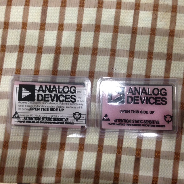

получил таки сэмплы в виде двух ADE7763
IMG_2047.JPG [213.29 KiB]

axillent
Корпус SO?

Нет под рукой даташита, чтобы название корпуса уточнить
Похож на SOIC только шаг мельче, такой же точно как ADE7756 которая в моей копии ваттметра стоит
DIP удобнее?)

Всё понятно, значит такая у меня тоже есть :(
axillent писал(а):
DIP удобнее?)
Угумс, нашёл бы в дипе – переделал бы малой кровью старый прибор. А новый (т.е. второй) ваять точно не буду за ненадобностью.
