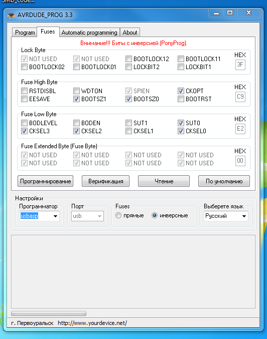

Всем доброго времени суток! хочу повторить данный девайс, дождался из Китая мегу8 ,протравил плату и завтра буду собирать, ну и пробовать прошить (я в этом новичок и шил всего один микро чип - тини 2313)
у меня программатор USBASP из того же Китая и программа Khazama AVR. Меня сильно волнуют фьюзы!
ни разу их не выставлял! Понимаю что надо учится и так далее но, было бы чипов море и времени вагон то можно и по граблям походить, а ни того ни другого нет! Вот и прошу помощи, кто шил аналогичной программой помогите !!!!

Такой прогой не пользовался, почитайте тут про фьюзы http://www.getchip.net/posts/068-kak-pravilno-proshit-avr-fyuzy-fuse-bit/, может. ваш программатор и с другими программами работает, почитайте про поддержку. Сам я не особый спец в этом, Atmel шью с помощью CodeVision программатором AVR910.

USBASP отлично работает с AVRDUDE - на просторах сети куча.
Вот фузы - всё точно так же как и в PonyProg
