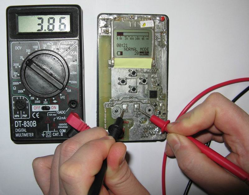

SUZUKI_BEST, из-за ваших постов у меня появилось больше вопросов, чем вы дали ответов. Вы психолог-любитель или профессионал и зачем такие интриги? Раз уж начали, так объясните, пожалуйста, какие новые отечественные и импортные датчики вам известны, пользовались ли вы датчиками на полупроводниках и какие знаете, какие цифры для СБМ20 вы использовали в своих расчётах, можете ли привести схемы своих дозиметров? Думаю, у многих, прочитав ваши посты, возникли такие же вопросы. Ждём ваших ответов с нетерпением :)

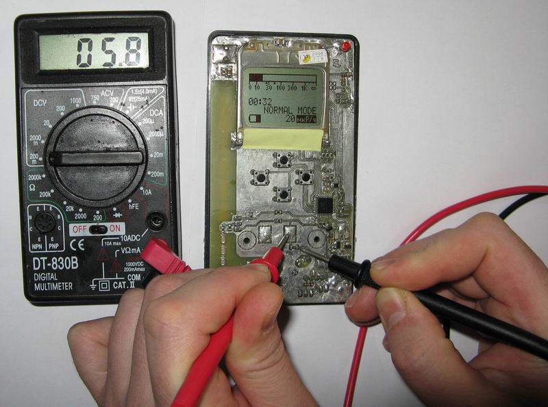

Мужики, все кто повторил данную схему, отпишитесь, пожалуйста, какое падение напряжения (в мВ) на резисторе 10 Ом по питанию блокинга (R10 на схеме) при включенном в режиме измерения дозике у вас получилось? Каждые 10мВ соответствуют току 1мА.

Агаааа! Наврал я вам всё - никаких 2мА там и близко нету :)))
При напряжении батареи 3.86В падение на резисторе R10 составляет 5.8мВ, что соответствует протекаемому току в 0.58мА или 580мкА. Впрочем, смотрите сами :))
