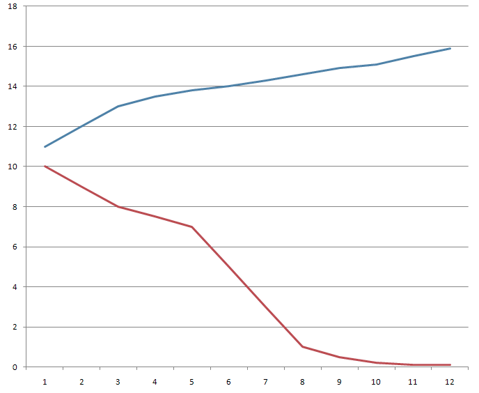

anco писал(а):
Уважаемый Simurg, никак не могу сообразить по каким критериям одна сжема с "мягкой" характеристикой зарядного тока, а другая с "жесткой"? ИМХО обе схемы при зарядке работают сначала с ограничением по току, а потом по напряжению. В чем принципиальная разница этих схем в отношении характеристик?
По поводу мягкой характеристики (ток по треугольнику, почти линейно падает)
синее напруга на аккуме, а красное ток через него
download/file.php?id=53706
В жесткой ток почти прямая линия и падает резко к 16 вольтам. (прямоугольник)
Теория ясна. Только непонятна эта теория применительно к двум схемам (к их названиям). В обоих схемах есть ограничение по току и по напряжению. Если в обоих схемах выкрутить ограничение тока на максимум, а напряжение на 16В, то они обе должны работать по "мягкой" характеристике, а если выставить ограничение тока на 5А, то обе по "жесткой"?
Если 5 А то будет так. Не знаю как еще оъяснить....
