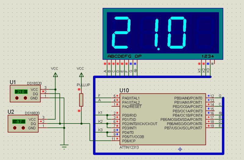

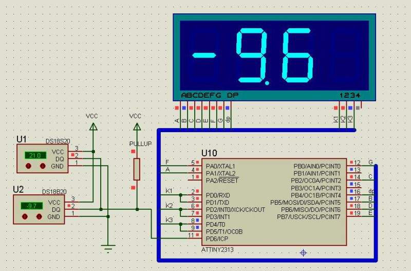

scharik писал(а):
Вот получилось у меня .хочу сделать 2й датчик на улицу.
В какой- то прошивке было- просто тупо подключён второй датчик, а сам термометр, при включении, опрашивал количество датчиков (один или два, три не заработали), и периодически переключал индикацию.
У моего термометра-
два датчика подключаются..
Правда, почему- то не все датчики вот так вот спокойно работают в параллель.. Из трёх имеющихся у меня датчиков- два работают, третий- в "одно лицо"- работает, а вот в параллель с любым из тех двух- почему- то нет.. :dont_know:
Правда, у меня индикатор четырёхразрядный, ОА, немного изменена схема, вот её "чуть упрощённый вариант":
и прошивка соотетствующая
зы.. "упрощение"- это не показаны резисторы в цепях сегментов индикатора..

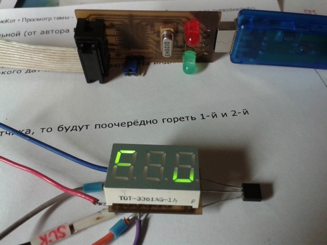

Спасибо ! Вот это мне и нужно. Но почему моргают символы ?
в смысле- КАК моргают?
Более подробное описание "моргания" можно?

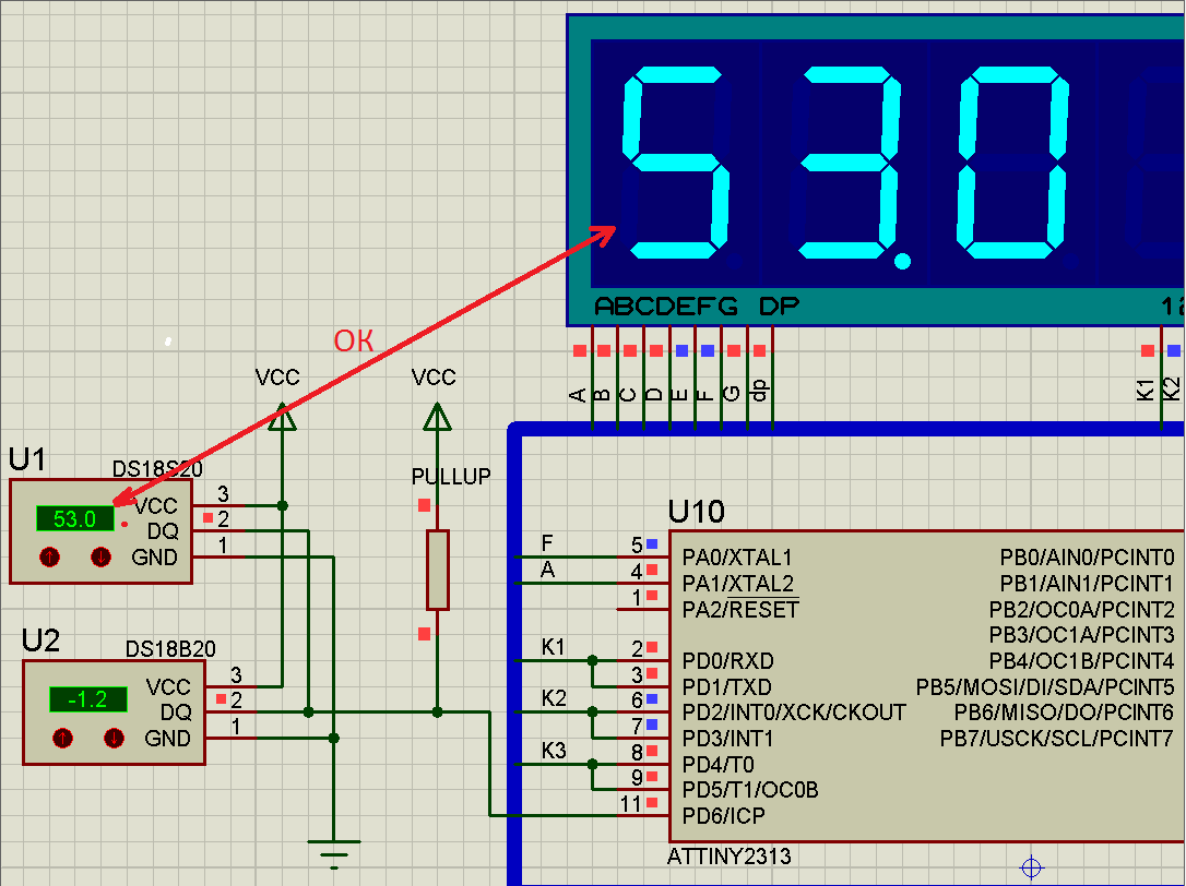

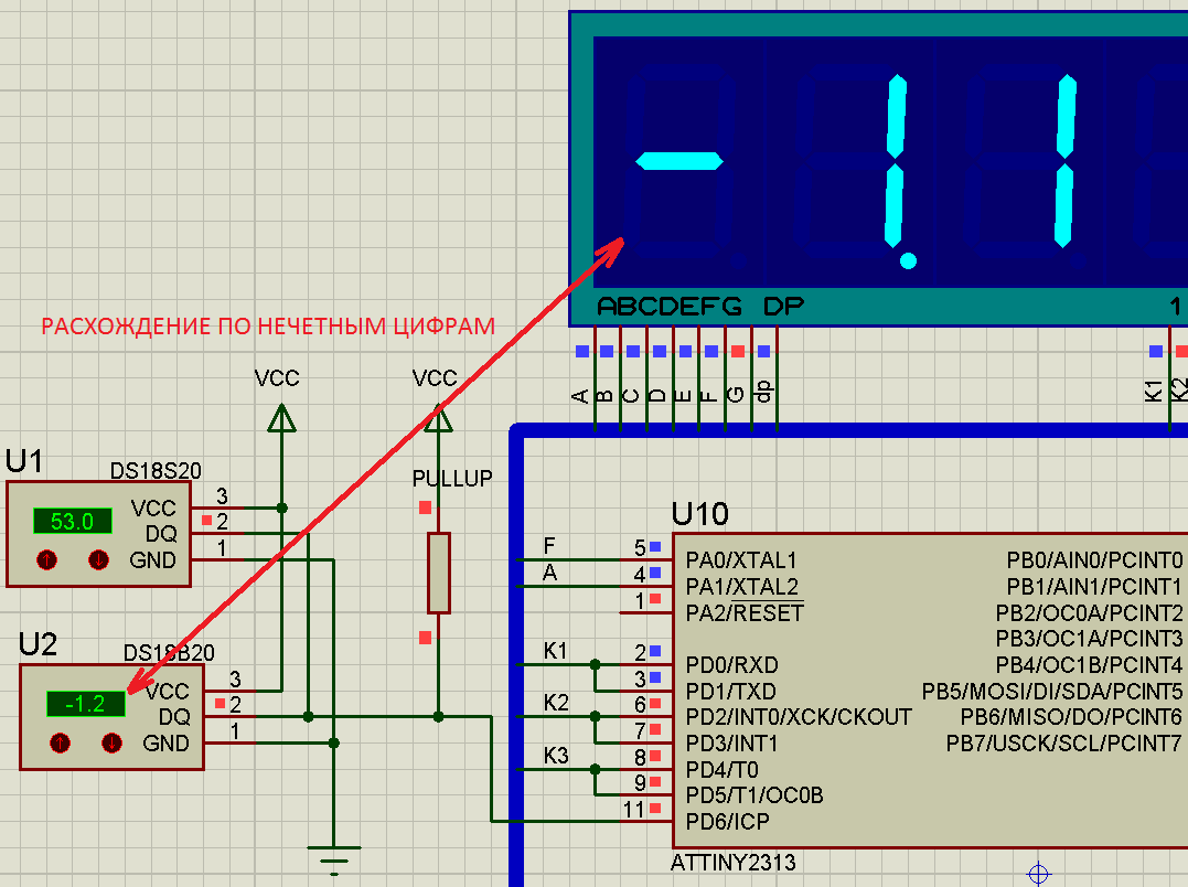

Рейтинг сообщений: 5
Зарегистрирован: Ср июл 16, 2014 12:40:03
Сообщений: 211
Иногда в проте не срабатывает датчик U2 Но в железе видимо работает на ура.

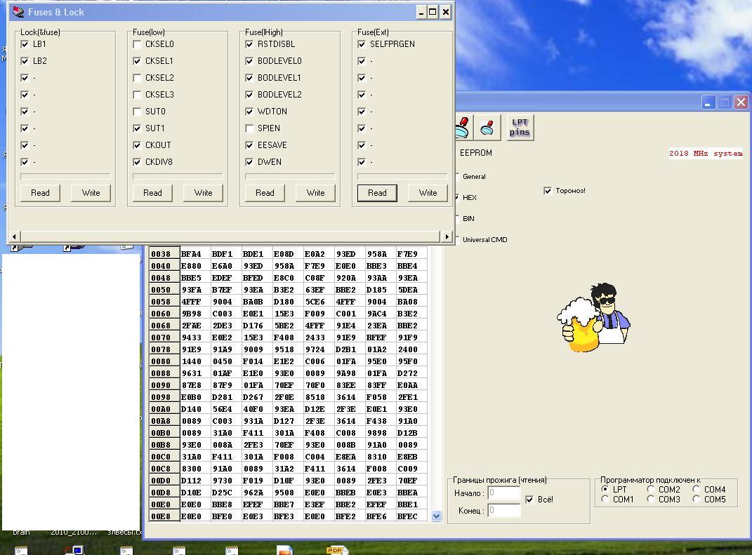

20161126_223007.jpg [136.32 KiB]
Переделал плату, перепрошивал неск-ко раз, а результат не меняется. В начале темы люди спрашивали про подобное, но нужный ответ не нашел .Моргают неск-ко раз в секунду. Делаю вывод, что не видит датчика. Менял, но тот же результат. Датчики рабочие и точные, т.к. проверял на девайсе "автомоб. термометр-вольтметр."
А вы фьюзы какие прошивали?
Ну, вот- взял и попробовал на макетке ваш вариант сделать:
При включении - на индикатор выводится F 1 или F 2 - в зависимости от того, один или два DS18B20 подключены, потом на индикатор выводится температура, считанная с датчика (датчиков).. если выводится F 0 - то это означает, что датчика нет, или микроконтроллер не получил ответа от датчика.
Ещё раз- КАКИЕ и КАК вы прошивали фьюзы?
У меня - вот так:
Но этот вариант правилен для программы "Унипроф", для других программ может быть с точностью до "наоборот".. Смотреть, какие в вашей программе прошивки фьюзы можно, считывая фьюзы с нового МК- по фьюзам RSTDISBL и SPIEN..
Скорее всего, вы просто не запрограммировали CKDIV8 - тогда тактовая частота МК будет в 8 раз ниже, чем надо, и МК не увидит датчика температуры- на индикации будет F 0 и индикатор будет "мигать"..

Charlie писал(а):
Вот. Что я мог неправильно сделать ?
Вот я правильно предполагал, что девайс не видит датчики. .
А вот я правильно предположил, что вы не отключили внутренний делитель на 8 (CKDIV8)
У вас фьюзы должны быть:
High Fuse = DF,
Low Fuse = E2 !!!
Собственно, поэтому и мигание, и датчиков не видит..

scharik, я именно так и делал. Уже бесит изрядно эта непонятка !
Александр, такого: Low Fuse = E2 байта у меня не находится.
Честно говоря, я не знаю, что у вас за программа, но Low Fuse =Е2 - это то, что рассчитал калькулятор фьюзов, и именно его вам надо запрограммировать..

Александр, я же выше неск-ко постов давал скрин Sina Prog. Предложенного Вами байта не нашел. По-аглицки читать , к тому же, не умею.
Я никогда не работал с программой Sina Prog, и не знаю, как у вас там что- то выставляется, я пользуюсь Uniprof - ом, или PonyProg - ом, и ещё есть программатор AutoProg, которым я залоченые микроконтроллеры реанимирую..
