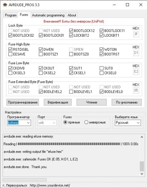

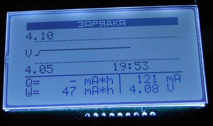

Столкнулся с проблемой-аккумулятор заряжается до 4,1 вольт,заряд прекращается,что может быть не так?
Питание TP4056 при токе заряда 300 мА 4,9 вольт,TP4056 менял 2 раза
Заряд такой-до 4,07 вольт заряжает током 300 мА,потом ток начинает падать а напряжение еще растет,при 4,1 вольт ток 50 мА и продолжает падать,при 32 мА заряд прекратился,напряжение на аккумуляторе 4,1 вольт
Напряжение на аккумуляторе дополнительно контролирую мультиметром
Короче,отключил аккумулятор,отключил питание,через полчаса включил питание-опять надо выставлять контраст,подсветку,просит калибровку,все сделал,сохранилось,отключил питание,через минуту включил-опять просит установить контраст и калибровку,что не так?
Фузы стоят правильно
Дополню-пробовал поставить BODLEVEL на 4,3 вольта,вроде сбоев пока нет,отпишусь позже
Добавлено after 9 hours 33 minutes 44 seconds:
Вроде победил проблемы:
TP4056 стоял с маркировкой "4056",нашел у себя с маркировкой "4056H",теперь аккумулятор заряжается до 4,21 вольта
BODLEVEL поставил на 4,3 вольта,теперь калибровка не слетает при выключении и включении прибора

Фиг знает что не так-сегодня включил-опять просит установить контрастность,тип подсветки,потом калибровку...
Заменил атмегу328,фузы поставил как у автора,пока все норм,позже допишу
 Заголовок сообщения: Re: Тестер литиевых аккумуляторов
СообщениеДобавлено: Чт мар 20, 2025 22:51:02
Рейтинг сообщений: 93
Сообщений: 1614
Откуда: поселок Мелеуз
Виновата была атмега-заменил,за 2 дня-ни одного вылета настроек и калибровок
