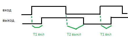

Все не могу сообразить как включить 555 чтобы получить такой результат:
при том временные интервалы Т1 и Т2 различные. :(

Я думаю, тут надо 2 штуки 555 и несколько транзисторов.

Вариант, конечно, но громоздкий, заморочистый. У меня такое чувство что можно как-то в схему 5 http://radiokot.ru/articles/04/
внедрить транзисторы и использовать обратную связь от выхода. Все задержки формируют RC-цепи.
если как-то умудриться переключать работу конденсатора и резисторов, то может получиться.
Идея все никак не созревает.
"Нутром чую - литр, а математически не выражается". :?
Наверняка существуют и другие варианты решений. Например 2 RC-цепи и логика на транзисторах.
Или RC+триггер.
Интереснее использовать 555. Ведь для такой задачи в http://radiokot.ru/articles/04/ пока нет решения.
PS - использовать буду в двухполюснике с конденсаторным питанием 10В, поэтому не хотелось бы сильно увеличивать потребление схемы.

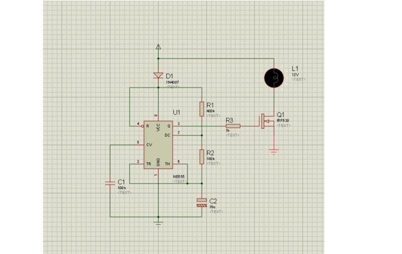

Доброго дня. Подскажите такой вопрос: Нужно на таймере 555 сделать "генератор времени"))) В общем задача такая что бы допустим таймер на 10 секунд подавал питание и секунды на 4 отключал. Накатал небольшую схемку в протеусе. У кого есть какие нарекания или может кто что то лучше посоветует? Скажу сразу что нужно именно на 555.

для твоих задержек.
R1=540 кОм, R2=360 кОм, С2=16 мкФ.
(это если я правильно разглядел номинал конденсатора).
Но чтобы погрешность времени была меньше - увеличь емкость конденсатора и уменьши номиналы резисторов,
но имей ввиду что повысится потребление тока RC-цепочкой.
подбери здесь: http://radio-hobby.org/modules/calculation/timer_555

Спасибо огромное.
