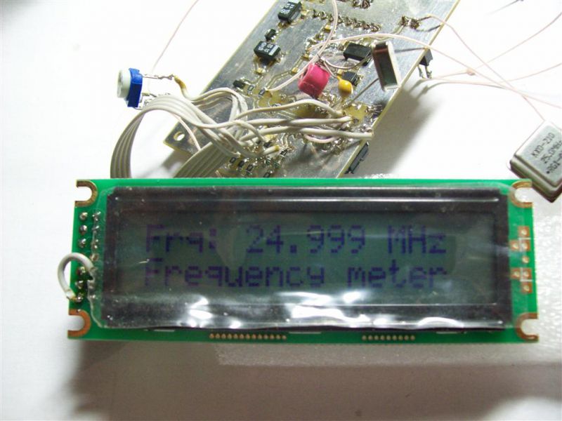

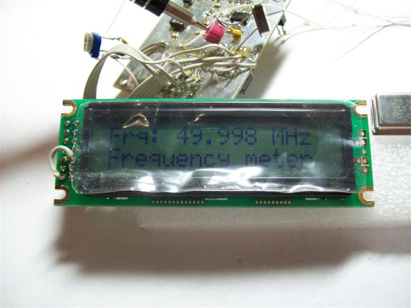

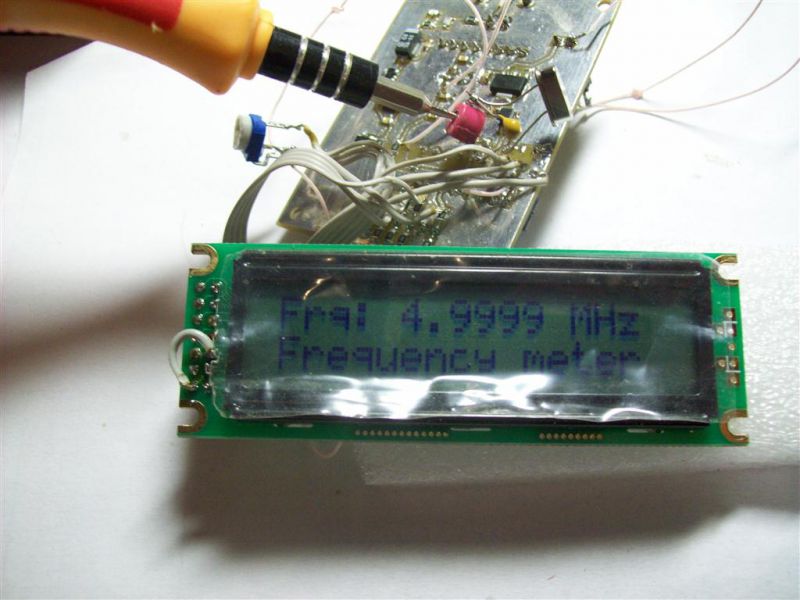

vasylll писал(а):
Rath писал(а):
Вот это мне уже нравится. :) С такими показаниями уже похож на измерительный прибор.
Пробовал КГ с частотами 5, 25 и 50 мГц. С погрешностью в 2-3 сотни герц уже можно держать в своей домашней лаборатории.
Только проект то меня заинтересовал именно на дисплее от мобильного телефона.
Вот и у меня получилось тоже самое на частотах 4, 25, 33 мГц с конденсатором 150 пф. Дисплей от Нокия 3310. Получилось только с одним из семи китайских кварцев. С точным японским 4000,000 кГц и остальными китайскими погрешность в 2,5 раза выше. Судя по всему дело в прошивке.

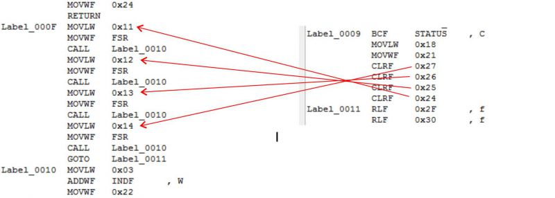

otest, посмотрите в п/п вывода на дисплей
вроде как, там должны быть одни и те же регистры
rn3rfz! При прошивке обязательно снимайте галку с LVP в конфиге
Да с FSR я лохонулся. Здесь исправил. Но у меня подозрение ,что прошивка не рабочая.Пробуй ещё.
