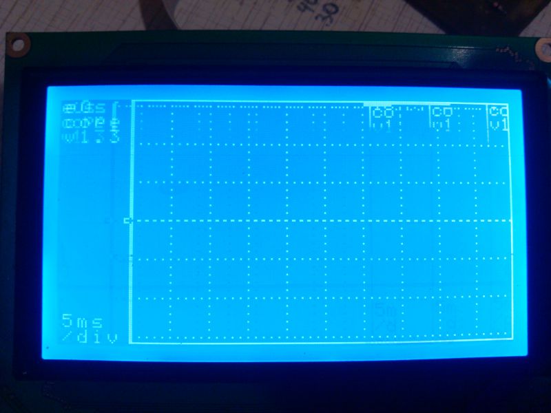

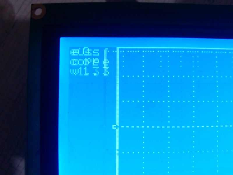

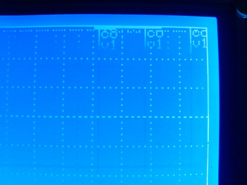

Пролежал мой eoscope почти два года, руки не доходили, вот добрался до ума довести и столкнулся с непонятными артефактами на экране, у меня авторская печатка, переделано только питание цифровой части на LM2576. Дисплей у меня на контроллере RA6963L2NA вроде как полный аналог Т6963, прошивка под него же v1.3 все цепи на дисплей прозвонил. Так вот вопрос может всё таки не подходит этот дисплей или ещё в чём засада??

Покупай другой дисплей! У меня было такое. Смотри продукцию от винстара, тогда не будет всякой фигни. :)

Так это и есть Winstar WG240128B-TMZ-VI, и он заработал :)) Нужно было 18 и 19 выводы дисплея подключить на минус (control signal и font selection), решил проверить с помощью lcdhype тут то и всплыло что и куда нужно подключать
