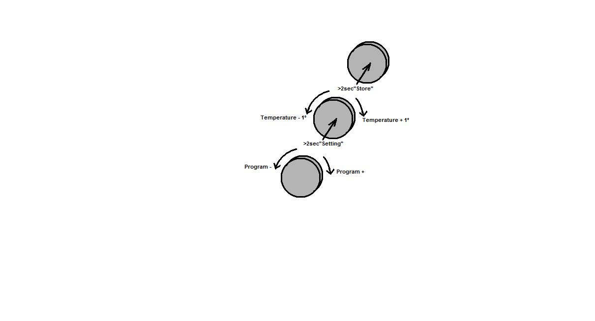

А если попробовать под энкодер,ну примерно так :)
как бы на три кнопки :)

Всем привет! Делал эту паялку 2 года назад, работает на ура! Спасибо авторам. Но вот только что столкнулся с такой проблемой - удерживала температуру около 210 градусов и вдруг (видимо произошел сбой процессора) температура начала расти самопроизвольно. Хорошо, что обратил внимание, выросла до 350 :shock: и паяльник начал уже отходить в мир иной... )) Вот бы в прошивку добавить защиту, скажем отключение паяльника если температура превысит какой-то предел... :write: После повторного включения станция работает нормально. Вот теперь боюсь как-бы опять на засбоила, когда меня рядом не будет... :(
А тут собственно все просто и париться над этим не стоит, устрой простую проверку: включаем станцию паяльник начинает нагреваться,выдергиваем фишку термопары из платки,на ЖК 511гр а паяльник прекращает нагрев и остывает :) идем дальше,перемыкаем + - термопары,на ЖК 000 и фсе,паяльник не греется :)
Проблемы могут возникнуть в случае СМД монтажа,вернее в качестве оного,в следствии чего микруха получит ошибочные данные и в соответствии с ними будет нагревать паяльник.
Я сам попался,после пайки образовался какойта окисел под деталюхой :( вот и врал,после сборки нада промывать в ультра звуковой ванночке , она всю гадость выбивает и вымывает :)

Тут дело скорей всего, что МК завис. В таких случаях поможет только "Сторожевая собака". Если есть исходник, то проблема легко решаема.
gnusmasss, если "на ЖК 000 "- паяльник будет греться до покраснения и дальше (если сможет). :)))
Вот вот, я о том же, только писать проги не умею, может автор сподобится усовершенствовать... :roll:

Автор врядли а вот Volly может :) надо просить подправить Firmw.1.07-5 и будет нам счастье
Все дружно просим Volly подправить прошивку на предмет растущей температуры!!! :beer: Хотя если эта проблема от зависания МК, то надо мутить какую-то отдельную схемку с компаратором для измерения напряжения на усилителе термопары... :?

gnusmasss, исходника энтой прошивки уже давно нет. :dont_know:
В новой, WDT уже задействован.
mr_kot, пока времени погонять особо небыло. На выходных поиграюсь и выложу.
S5 замкнут, когда паяльник снят. Вернее счётчики таймеров обнуляются, и станция выходит в рабочий режим по смене "1" на "0". Т.е. в момент снятия паяльника с подставки. Если паяльник лежит не на подставке, а на пепельнице- таймер всё равно "тикает". Буззер сo встроенным генератором.
milob, отдельно ничего мутить не надо, "сторожевая собака" (WDT) и предназначена для перезапуска МК при зависаниях. Этот таймер работает от встроенного в МК независимого генератора и в код программы встраиваются комманды его (таймера) обнуления. Если МК завис- команда обнуления так-же не пройдёт, и по переполнению таймер перезапустит МК.

mr_kot
Положил прошивку. Вроде всё нормально работает. Если, что- исправим заплатками и сервис паками. :)))
