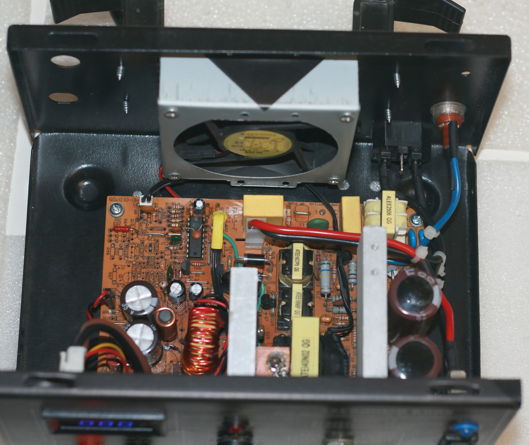

Доделал, наконец-то! :) Получился отличный зарядник, для себя делал. Ну, и как рекламу... Народ в гаражах в очередь встал - тоже такой хотят... :))
Вот, зацените труды:
http://img.radiokot.ru/files/8312/1k0jdv34yk.jpg
http://img.radiokot.ru/files/8312/1k0jvk8g5m.jpg
http://img.radiokot.ru/files/8312/1k0joka22i.jpg
ЛНР, Луганск

Что за корпус, не родной?
 Заголовок сообщения: Re: Эволюция импульсных зарядных устройств AT/ATX
СообщениеДобавлено: Пт апр 13, 2018 00:17:41
Рейтинг сообщений: 4
Зарегистрирован: Чт дек 11, 2008 19:19:07
Сообщений: 16
В гараже лет десять валялся из-под какого-то прибора медицинского, ржавый весь. Почистил, покрасил, над мордой поработал...
