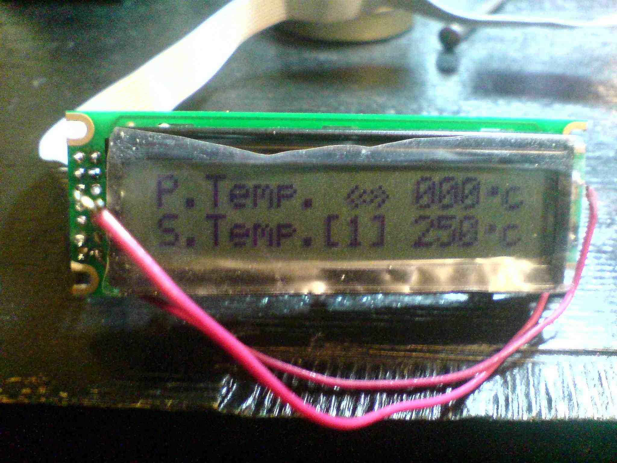

Подскажите пожалуйста в чем может быть причина следующего:
Собрал паяльную станцию с 66 страницы. Без подсветки экран показывает - все ОК, Когда включаю подсветку при работающей станции - тож все в норме. Но при включении станции с подсветкой - экран показывает следующее)))
Питаю с 7,14 через стабилизатор 5,06 вольт

@_rtom
я смотрю питание на подсветку идет 5В, по-моему это многовато ему, у него (1602D вродь, судя по картинке) по паспорту 4.2В.
попробуй через резистор 10-20 Ом подключить

Victor_P. Спасибо. Я и пробовал подключить через 10 Ом первым делом - не помогло. Сейчас впаял - все работает. Всё, завязываю паять по ночам!
