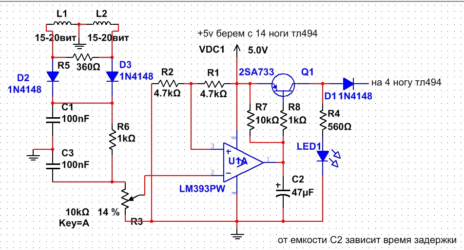

если и дальше планируете переделку использовать в качестве зарядного советую транзисторы 13009 поменять на те что в корпусе ТО-247 и ввести защиту по превышению мощности по высоковольтной части на трансформаторе тока
если транс не перематывался от себя советую приподнять частоту преобразования на 7-10%
на картинках защита по высоковольтной (схема мультисима то что я использую)
а так по ремонту бп опять высоковольтные транзисторы и обвязка,выходные диоды, дежурка выход,транзисторы и обвяз ТГР и потом только шим

У меня схема автора,АТХ переделанный в АТ,без дежурки,сделан автозапуск.Попобую еще осциллографом проверить генерацию силовых ключей.
