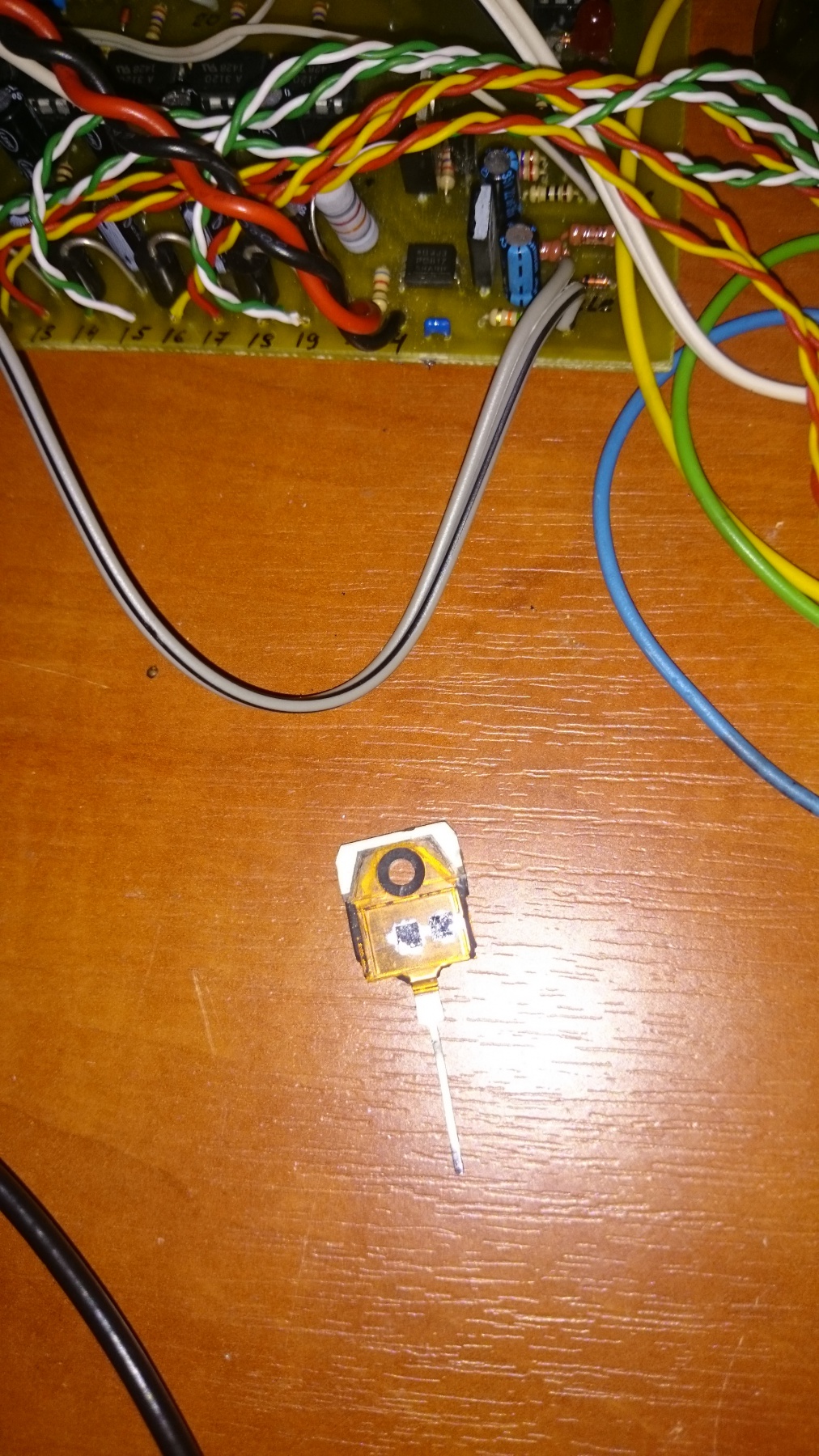

Второй день эксперементов и экскрементов
Молотковое вскрытие горевшего транзистора FGA25 (по внешним признакам похож на оригинал)

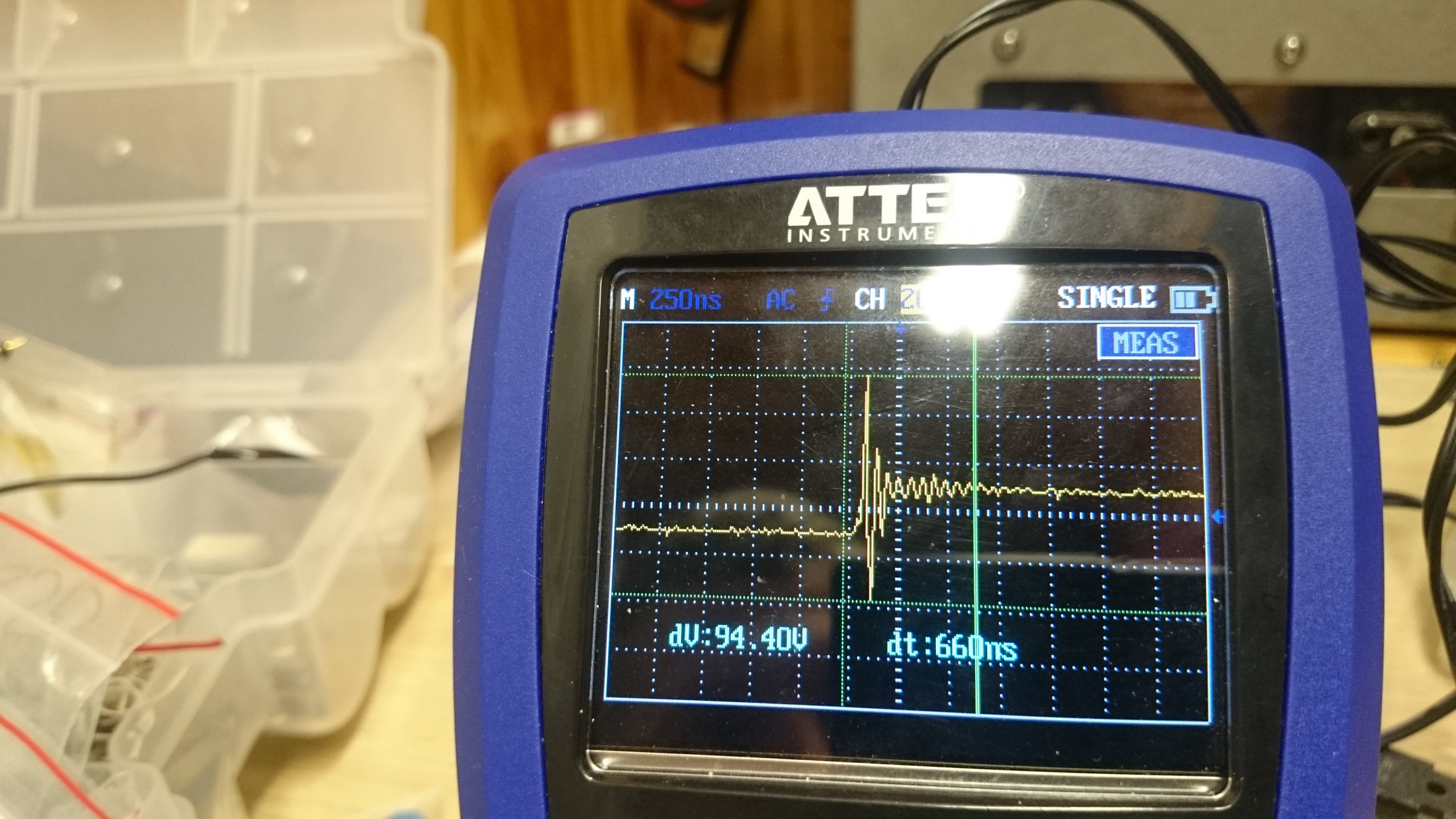

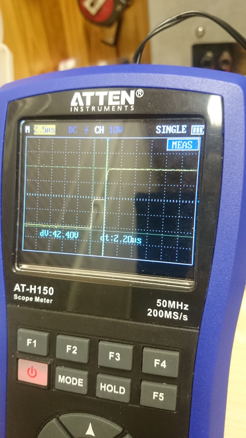

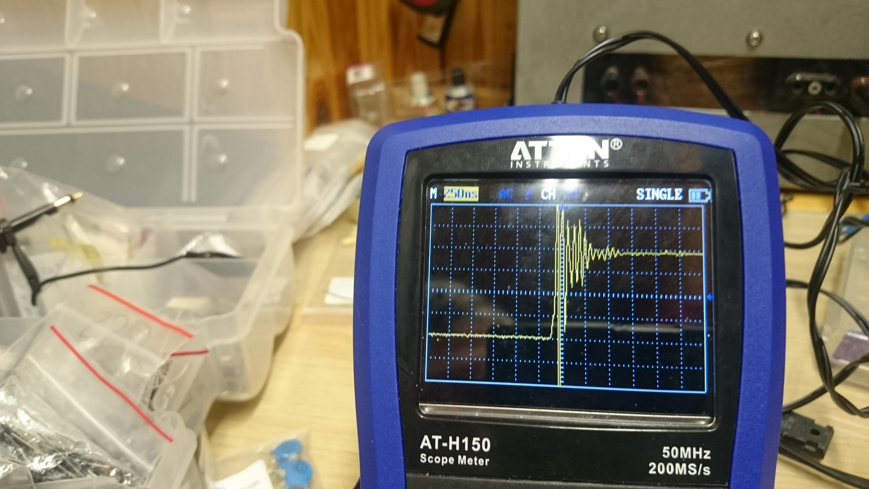

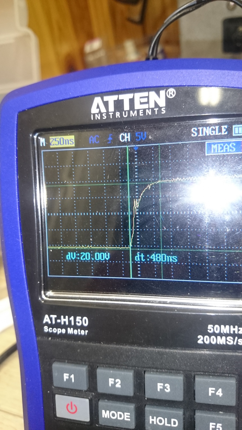

После всех эксперементов начал мерять
Между фазами http://img.radiokot.ru/files/109402/skthujc8a.JPG
На шунте, я так понимаю что сквозит http://img.radiokot.ru/files/109402/skthmcsh3.JPG
На затворе http://img.radiokot.ru/files/109402/skthqrys9.JPG
Между затворами стойки (мертвое время) http://img.radiokot.ru/files/109402/skthu0ts2.JPG
Но проскакивают на нижнем транзисторе вот такое переключение http://img.radiokot.ru/files/109402/sktjbki9d.JPG
На верхнем еще хуже http://img.radiokot.ru/files/109402/skthseak4.JPG , http://img.radiokot.ru/files/109402/sktht7980.JPG
Откуда может идти мусор в переключениях?

Транзисторы не те явно. У оригинала кристалл транзистора должен быть в разы больше. По патрашиту разница в тепловом сопротивлении в 5 раз, а вас на фото они одинаковые! Вообще давно не рекомендую использовать даже оригинальные FGA.
На затворах нормально. А на к-э по высокому толком не померяете, там и сам кабель на осцилл в переходном процессе может учавствовать, емкостя ключей и монтажа. "Шум" на ключах снизит подпаянный рядом конденсатор по шине питания, (вы же видели монтаж моей конструкции в щитке), но дело не в этом. Заказывайте нормальные ключи
