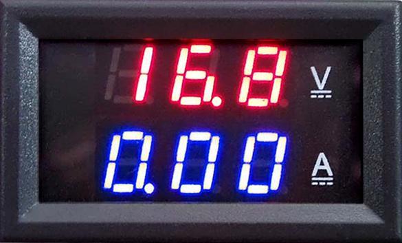

И все таки лучше применять шунт из китайской цешки. С ним работает отлично. До этого ставил нихром из обогревателя, гомно. Не советую.

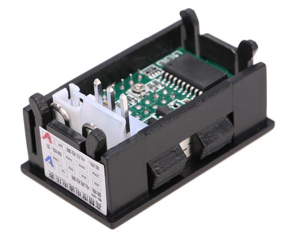

nemec-ss писал(а):
И все таки лучше применять шунт из китайской цешки. С ним работает отлично. ...
Подтверждаю, я применил шунт от этого прибора, он-же шунт, он-же шунт для прибора
2 в 1 :solder:

Замерь падение напряжения на шунте (можно попробовать поменять шунт, поиграться его сопротивлением, увеличить его)
 Заголовок сообщения: Re: Эволюция импульсных зарядных устройств AT/ATX
СообщениеДобавлено: Пт июл 22, 2016 21:10:49
Зарегистрирован: Вс фев 15, 2015 22:31:40
Сообщений: 23
Для настройки лучше подобирать не шунт (я использую китайские вольтметры-амперметры со встроенным шунтом на 10А) , а изменить значение R13 (по авторской схеме) с 120Ом на 330Ом (для моего шунта). Всегда работало на ура. Переделывал БП АТ с одной 494 микросхемой, а в этом случае был еще компаратор (о чем я писал выше).
