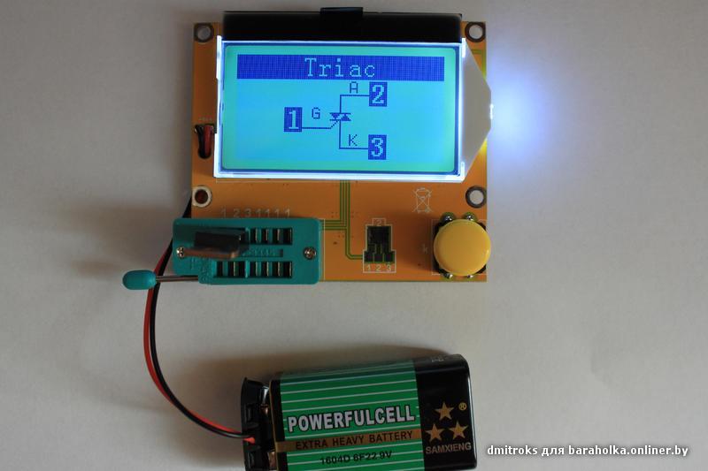

В принципе можно без осцилографа проверять динамические параметры, подать 5 или 25 КГц при большом токе и проверить температуру и средний ток амперметром, будем знать энергию переключения (по температуре корпуса) и время открытия-закрытия.
Только что перегрел IRF мощный, подал 20В, 3 ампера, в полуоткрытом состоянии, перегрелся и стал прозваниваться как 2 резистора по 60 ом :)
Стандартный тестер электронных приборов за 10$, типа такого
https://content.onliner.by/forum/5ef/f8 ... e6a576.jpg
замечательно измеряет тип транзистора, порог открытия, емкость затвора, распиновку. Но этого мало для IGBT.

Только этот чудо прибор igbt транзисторы не проверяет ! Тразисторы для софт свича выключаются при нулевом токе или напряжении в отличии от хардовых транзюков. Тоесть должны быть созданы условия для такой комутации ( например резонанс) .

SIM31 - пожалуйста не путайте тестер-пробник с прибором

Тестер Маркуса действительно полезная штука , это не обсуждается.
Р.S.
В datasheet всегда приводятся схемы для тестов.
Делать прибор для для "неразрушаего полупроводник" контроля действительно сложно
