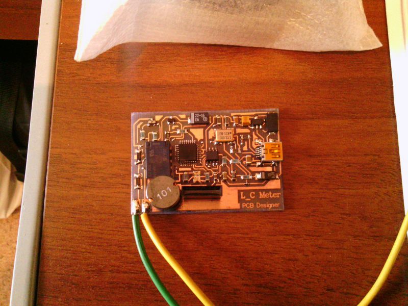

А что кривое было то?
Я на передыдущей странице взял готовую разводку да подогнал под свои размеры, на неделе думаю платка будет, распаяем посмотрим что да как оно работает.

Да я футпринт под кварцевый генератор неправильно сделал. В новой платке исправил

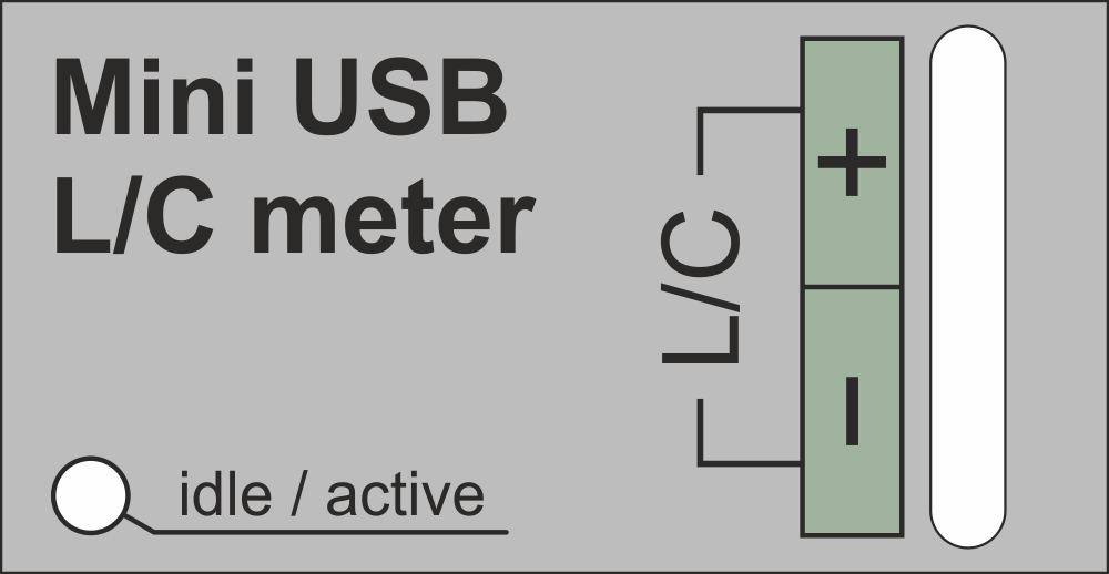

хТО МОЖЕТ переконвертировать стикекр( файл в кореле)- переднюю панель даного прибора в формат bmp или другой графический. корела у меня нет...

Пожалуйста. Как только масштабировать будете?
Размер на бумаге должен составить 44,5x23мм, это если под такой же корпус, как у меня.
