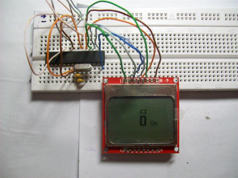

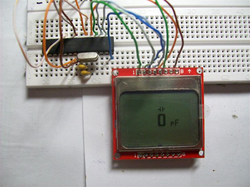

Кому интересно, вот так выглядит на индикаторе
Подключил только микроконтроллерную часть. Там еще при длительном удержании высвечивается kalib и циферки для калибровки. И кнопочками можно перемещать вперед-назад.

Andersat писал(а):
Тоже хочу собрать на индикаторе от нокия 3310.
Пробовал на мекетке, фото выше ... так не очень понравилось. Очень медленно всЁ работает. Плавно меняется, переключаются режимы. Такое ощущение будто подтупливает. Фьюзы выставлены как автор рекомендовал. Нужно еще дорабатывать. Если еще бы рюшечек добавить. Был бы не плохой приборчик. А так на экране очень много пустого места. Бедненько смотрится. Побольше бы прошивок, исправлений для тестирования, может быть вышли на нормальный уровень.

Живьём проверить схему нет возможности, обновления экрана можно ускорить и чувствительность кнопок поднять.
Какую анимацию необходимо? Индикатор оптимизирован на большую информативность.
Точность измерения зависит от качества источника питания. Алгоритм измерения не менялся от 25.02.13.
