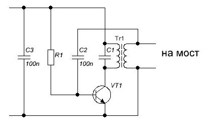

Попробуй так:
средний отвод - база = 80 витков
средний отвод - эммитер = 30 витков
вторичка 30 витков с отводом от 10 витка. Можно ввести будет второй диапазон для обычных кондеров.
Если много звона, то в эммитер в разрыв впаяй резистор ом 47 - 75.
Просто тмс готовые и пришлось мириться с тем что там посередине отвод. На самом деле, если мотать самому, отвод делается ниже к холодному выводу транса. 1/3 - 1/5 примерно.

Итак, мой вариант генератора на колечках от энергосберегающих ламп (20-25 Вт).
Первичная обмотка - 10 витков, вторичная - 1 виток.Можно использовать тонкий одножильный монтажный провод в изоляции.
С1 - 22 нФ.
R1 порядка 3 кОм.
VT1 использовал КТ315Б.
С3 - 1 мкФ и более.
Если генерации не будет,значит надо изменить фазировку одной из обмоток.
Потребляемый ток при 1,2 В - 14 мА. У прибора Simurg - 50-70 мА http://radiokot.ru/circuit/analog/measure/22/
Мост (резисторы по 1 Ом) подключен непосредственно ко вторичной обмотке (без конденсатора).
Подбором R1 добиваются максимальной амплитуды на коллекторе (при закороченных щупах) и наименьших искажениях синусоиды (слегка перенапряженный режим генератора для запаса по изменению напряжения питания).
Трансформатор для измерителя:
Первичка - 5 витков,вторичка - 50 витков (для предела 60 мкА тестера Ц4324).
Вторичку мотал эмал. проводом диам. 0,2 мм, 5 витков первички - монтажным одножильным проводом.
Для большего тока добавить 20-30 витков во вторичке.
При 100 витках получался приличный ток - больше 600 мкА (точную цифру забыл записать).
Для генератора необходимо выбрать такое кольцо,чтобы при 10 витках первички и контурной емкости 22 нФ частота генерации получилась порядка 100 кГц.При меньшей емкости падает добротность контура и появляется заметное искажение синусоиды. Подбором емкости частота подгоняется окончательно.
Из трех колец два по этому критерию подошли,третье кольцо давало частоту в 1,5 раза ниже и для частоты 100 кГц нужно было значительно уменьшить контурную емкость,что,как я уже сказал,плохо.
Шкала тестера 30 делений, получилось:
0,1 Ом -22 дел., 0,5 Ом - 9 дел., 1 Ом - 4 дел., 2 Ом - 1,2 дел., 3 Ом - 0,5 дел.
Позанимался я с ним (на макете) в течении двух дней.В целом,впечатление хорошее.
Как я уже говорил ранее, для больших электролитов проблем нет.
Некорректность была замечена для малых конденсатора с ESR , близким к нулю, напр. К73-17 4,7 мкФ - при его подключении стрелка могла отклоняться вправо или влево от 0 Ом на 0,5-1 деление,а могла оставаться на нуле в зависимости от режима генератора.Это связано с преобладанием емкостной составляющей,которая, в отличии от активной составляющей, улучшает добротность контура задающего генератора.
Но реальные электролитические конденсаторы с такой емкостью имеют ESR более 1 Ом,так что проблем никаких не будет.

Красота! Просто идеально! Ток удалось снизить, что можно запитать от обычной батарейки и хватит её на года два нормального использования. А какое напряжение на щупах? Наверняка еще меньше?

rl55
так можно ведь колличеством витков тоже варьировать. а наивысшая добротность достигается при ZC=ZL.
Так что пойдут любые кольца, даже марки 600, только виточков придется поболее мотнуть
