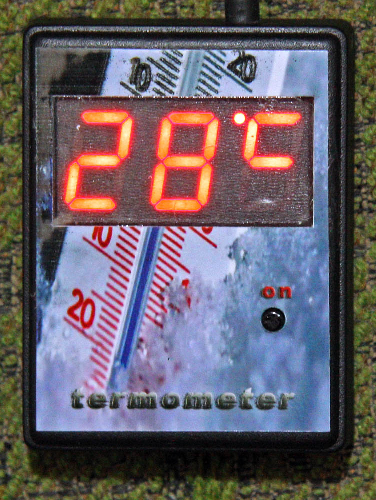

А здорово. Со светофильтром, все как положено. :)

Сергеj, а что выступает в роли светофильтра? Стёклышко или плёнка какая? А то на фото не понятно.

Тонировочная пленка. Сначала красная потом серая, та что фонари на авто тонируют.
