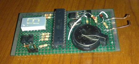

Собрал макет, не ставил R3-VT2 (бужу кнопками). Попробовал прочитать три разных ключа - от Елтиса, от неизвестного домофона(ключ dallas), и от замка системы доступа на работе (ключ dallas). Все ключи прочитались, появлялась буква " d " c сегментом a. Но ни один домофон не среагировал... Даже ошибки не написал, просто не видит. BS170 живой, проверял.
Можно как-то убедиться, что на выходе что-то есть ?
ЗЫ нельзя ли увеличить время до засыпания (у меня примерно секунды две) раза в два ?
Не успеваю ключ прислонить.

На схеме (на данный момент) "лишних" элементов нет. Увеличивать время - нет необходимости, девайс просыпается сам и выдает код.

Доставил все "лишние" детали. :)))
Это первый и пока единственный эмулятор, который открыл мой Элтис !!!
Спасибо, iplogger !
Испытаю на Визите и буду ваять в smd.
Про фьюзы - поставил 8 мгц по калькулятору из интернета. Все сразу завелось !
Про время - я бы все-таки увеличил на пару секунд...

Тут в личку вопросы пошли - как фьюзы ставил. Вот так :
Как в PonyProg - не знаю... :?
