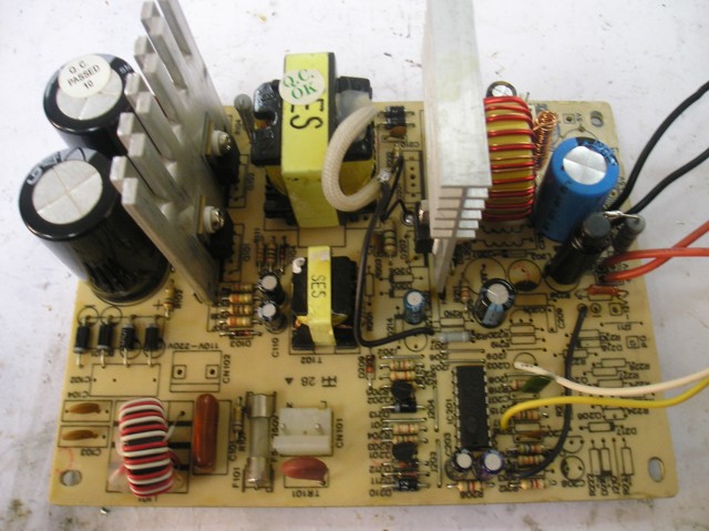

У меня из древнего АТ БП вот так скомпоновалась плата ЗУ по 1-ой схеме.
Пуск и 16В на выходе есть.
Не пойму, как на вентиляторе будет регулироваться -5...-16В, если на
основном выходе мах. 16В?
Нагружаю лампой 12в (регулятор тока - мах. сопротивление)- на выходе 5В(ток 1.5А).
Поднимаю регулятором ток до 2А(напряжение на нагрузке стало 12В) , а на вентиляторе 5.5В.
Обмотки дросселя включены встречно.
У меня вентилятор на канале -5В, может надо на канал -12В сажать? Не ошибся ли я с каналами?
Напишу сдесь, т.к. нашел ошибку. В канале -5В для вентилятора вместо перемычки поставил
индуктивность, и зря, убрал и обороты вентилятора стали возрастать с током. Все работает...

Ну вот, первая образцово показательная плата зарядки, все чисто, аккуратно, просто....

Привет всем. Позволю себе вклиниться в эту тему. Подскажите как грамотно обрезать эту схему. Хотелось бы микросхему LM339 задействовать в схеме управления, а в блоке питания оставить TL494 и чтобы БП остался работоспособным. Обрезание делаю для этой статьи http://radiokot.ru/circuit/power/charger/12/ Схема для обрезания прилагается.
Комментарий к файлу: AT200
