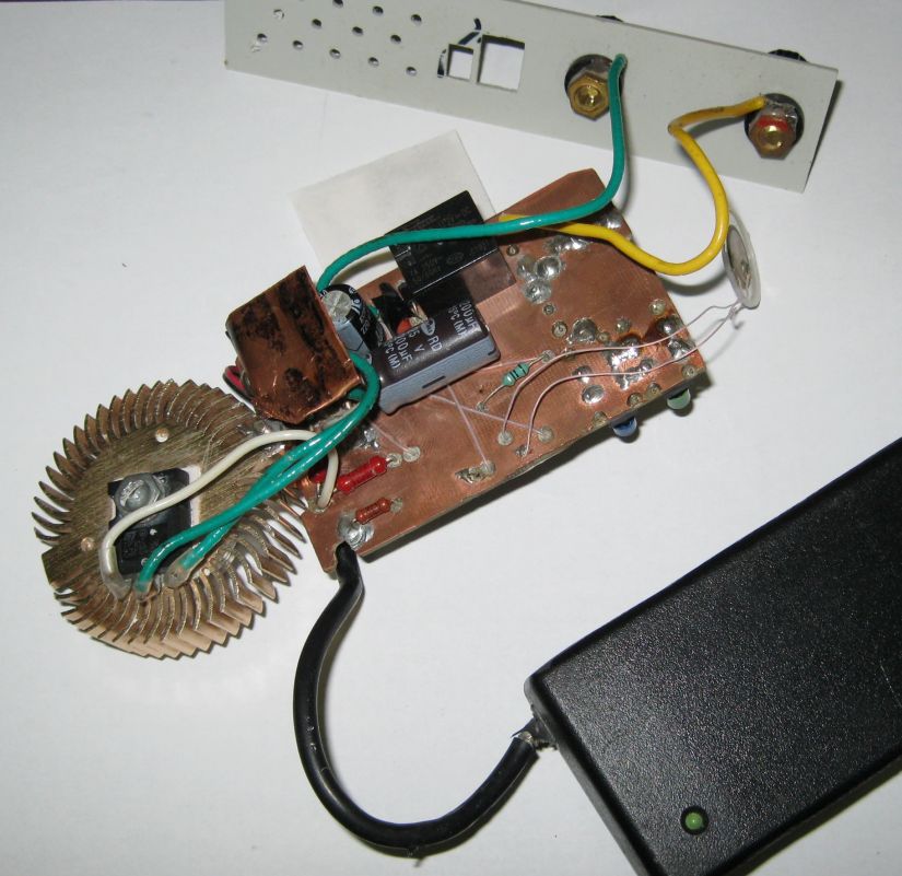

Собрал и я вторую версию этого БП. Плату автора подкорректировал под имеющийся компактный корпус, запитал от БП ноута, так как делал настольную версию и нужно было уложится в небольшие габариты. На выходе максимум 18 В, 4 А, вывел также разъёмы 12 В и 5 в для самодельных слаботочных приборов и восьми ватного двенадцати вольтового мини паяльника. Работает неплохо, показания тока скачет на 8 мА, но так как операцыонник запитан однополярным напряжением нет нуля тока (при отсутствии нагрузки показывает 24 мА) и на токах до 100 мА прибор почти не мерит это неудобно так как часто использую на нагрузку до 100 мА, буду пробовать с отрицательным питанием ОУ. Сейчас доделываю управление вентилятором на LM358. Нужно еще выключатель врезать в корпус но пока подходящего не нашел.

Поменял шунт на 0,05 Ом (константановый) вместо 0,01 из тестера, отлично помогло. Без нагрузки 8 мА, мерет уже от 20 мА, от 50 мА уже достаточно линейно. Показания иногда прыгают на 8 мА. Устраувает, даже с отрицательным питанием не заморачивался.

Просто отрезал кусок константановой проволоки, советская есче, замерял микрометром толщину и вычислил длину по известном удельном сопротивлении.

Я, собственно, вот что хотел написать: За несколько лет, на счету этого блок уже несколько убитых автомагнитол, и один ноутбук. При подключении щупов к устройствам, бывало случайно кратковременно случалось КЗ, и транзистор сразу вылетал, но так удачно, что переход Э-К уходил в короткое, и на выходе появлялось 40 вольт. Мало какая магнитола это переживет. Последним на счету стал макбук, причина все та же :o :o :o . Причем бывает на долго закоротишь щупы, транзистор держал от 5 до 3 ампер при напруге от 12 до 40вольт. А бывает почему-то даже очень быстро создашь КЗ, и все, транзюк на том свете, а вместе с ним и нагрузка. Транзюки уже перепробовал все возможные, а также различные по структуре (с переделкой схемы).
Вот хотел спросить, может кто знает как такое побороть, ну или хотя бы из-за чего транзисторы горят в КЗ, а не в обрыв? Что можно еще попробовать поставить, может можно какой-то IGBT транзистор применить?

Димон, транзисторы пробивает в тот момент, когда вы эти самые щупы размыкаете после КЗ - появляется большой ток самоиндукции направленный в ОБРАТНУЮ сторону и выпаливает ВНУТРЕННИЙ диод. решений может быть несколько:
1) увеличить сопротивление шунта;
2) поставить мощный диод параллельно CE (лучше Шоттки) и параллельно диодному мосту после трансформатора (второе, думаю, необязательно)
3) поставить токоограничивающий резистор.
я бы начал со второго. у меня на данном БП по своей разводке не разу не горел выходной транзистор. (сам источник - импульсник). ноутбук, конечно, жалко.
