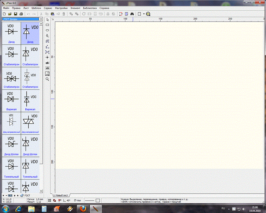

Simplyman писал(а):
Посоветуйте кто-нибудь рисовалку схем, ато сплан не хочет дружить с седьмым виндовсом(
DipTrace Free попробуй.
http://www.prettyphoto.ru/
 Заголовок сообщения: Re: Паяльная станция с энкодером.
СообщениеДобавлено: Пн апр 19, 2010 20:08:45
Зарегистрирован: Сб янв 20, 2007 21:37:54
Сообщений: 161
Почему не дружит?
Вот
Безымянный1.gif [190.56 KiB]
