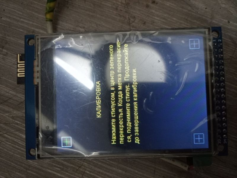

Решил перепроверить посадочное место МК на предмет КЗ и обрывы, и вы не поверите, нашлись и первый и второй, не было видно и под лупой. Снял МК, снял излишки олова, посадил снова. Результат налицо:
Снял номинальный ток потребления - 160мА. Теперь понятно, почему линия CS была неактивна: МК нарисовал картинку калибровки и выключид CS. Хочу сказать спасибо всем, кто помог цкнным советом.

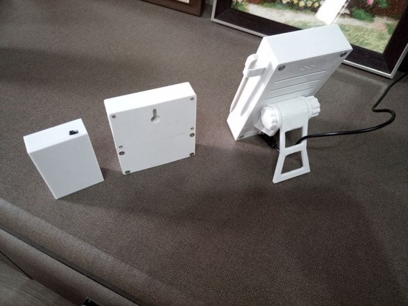

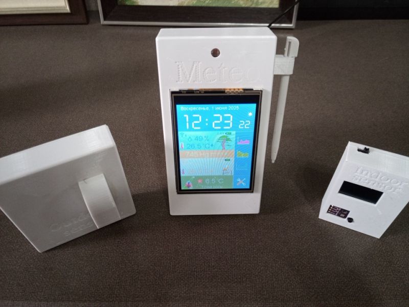

Добрый день.
Предлагаю вашему уважаемому вниманию вариант корпусов для Метеомонитора. Небольшие пояснения:
1) Внутренний датчик был найден здесь, в этом форуме, спасибо автору. Хочу отметить, что у меня в этот корпус влезли еще и литиевый аккум, micro-USB для зарядки и выключатель.
2) Во внешнем датчике предполагал использовать алкалиновые батарейки АА, сделал для холдера отдельный отсек. Хобот защищает сенсор от дождевых капель.
3) Метеомонитор предполагалось установить на полке-тумбочке ниже уровня глаз, поэтому хотелось предусмотреть регулируемый наклон, для этих целей использовал готовый проект подставки под планшет, немного его испортив.
Добавлено after 6 minutes 16 seconds:
Добавлю картинки готовых изделий
Было напечатано несколько вариантов, не все из них были допущены в прод, но даже лучший потребовал значительной доработки резаком.
Комментарий к файлу: Внутренний датчик

mike-h, Выглядит симпатично. А если еще получится "забить" надписи контрастной краской, будет вовсе шикарно.
 Заголовок сообщения: Re: Метео монитор с беспроводными датчиками
СообщениеДобавлено: Вс июн 01, 2025 17:51:07
Зарегистрирован: Вт мар 21, 2023 10:31:14
Сообщений: 19
У меня такие операции не получаются, краска всегда вылезает за края, привлекаю жену-ходожника. Но при желании можно отдельно напечатать надпись желаемого цвета и приклеть.
СообщениеДобавлено: Вс июн 01, 2025 17:57:02
Карма: 16
Рейтинг сообщений: 74
Зарегистрирован: Вс янв 19, 2014 00:55:09
Сообщений: 766
mike-h, Да, или трафарет какой-то придумать. Ну, и способности жены надо тоже использовать. :)
